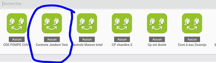

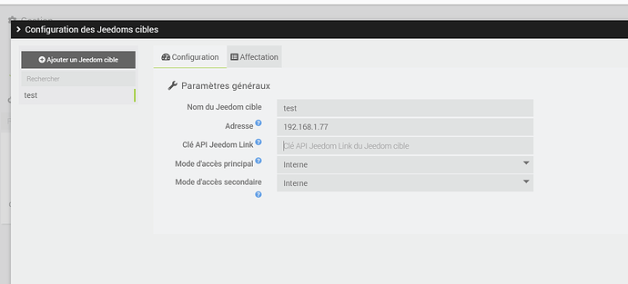

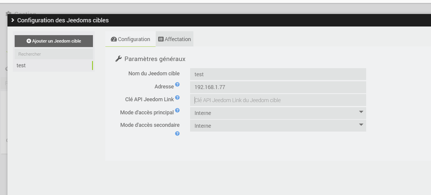

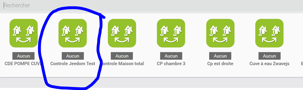

Je dois avoir une jeedom cible qui ne peux pas être lip de la jeedom source?
Donc ca joue pas juste?
si ca fonctionne
tu crée un jeedom cible mais tu met ton jeedom source en info
l’ip de ton jeedom source et l’API KEY de jeelink sur ton jeedom source

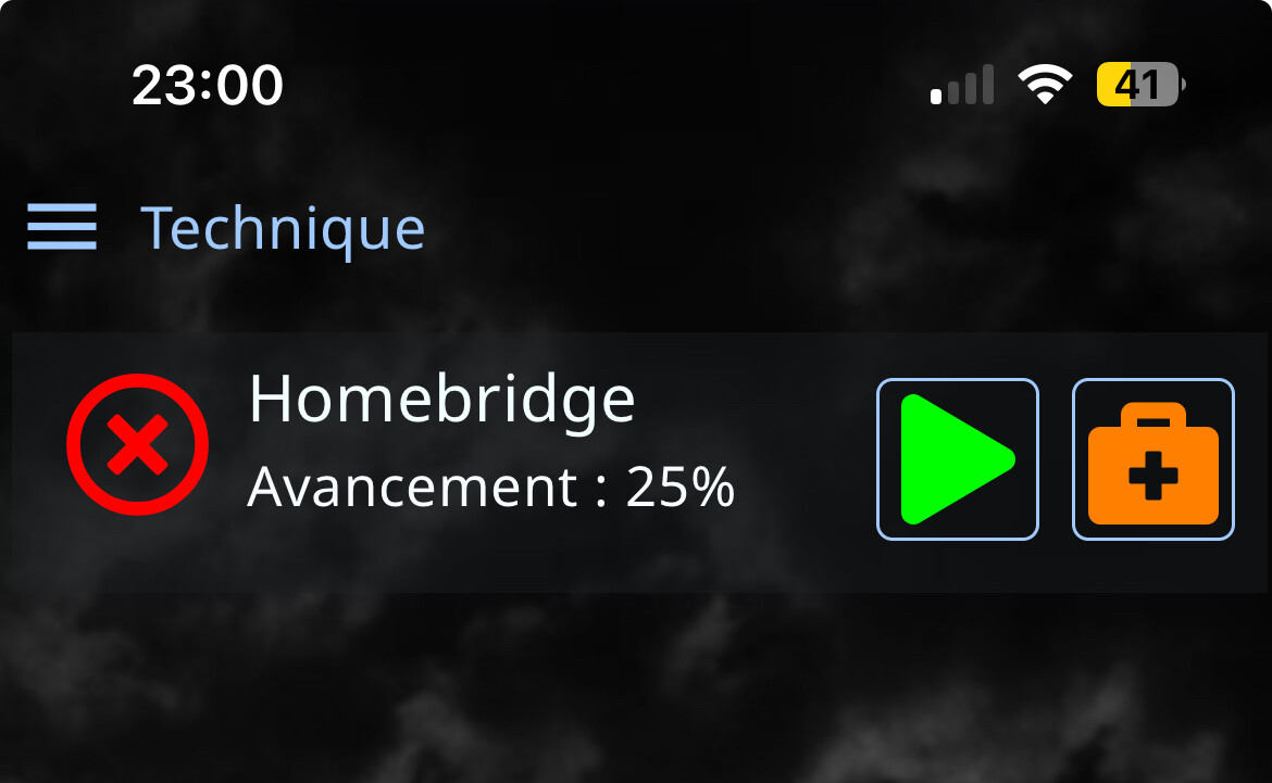

Au final j’ai fait un truc pas très orthodoxe j’imagine mais qui fonctionne parfaitement pour mon usage, à savoir un truc scenario qui à son lancement relance le deamon, puis set ma cmd de l’état ok ou nok du deamon et puis enfin qui boucle tant que le deamon est nok (pour avoir les % à jour :

Le tout poussé sur jeeconnect pour qu’en cas de panne du plugin le user puisse se dépatouiller sans trop de manipulations.
