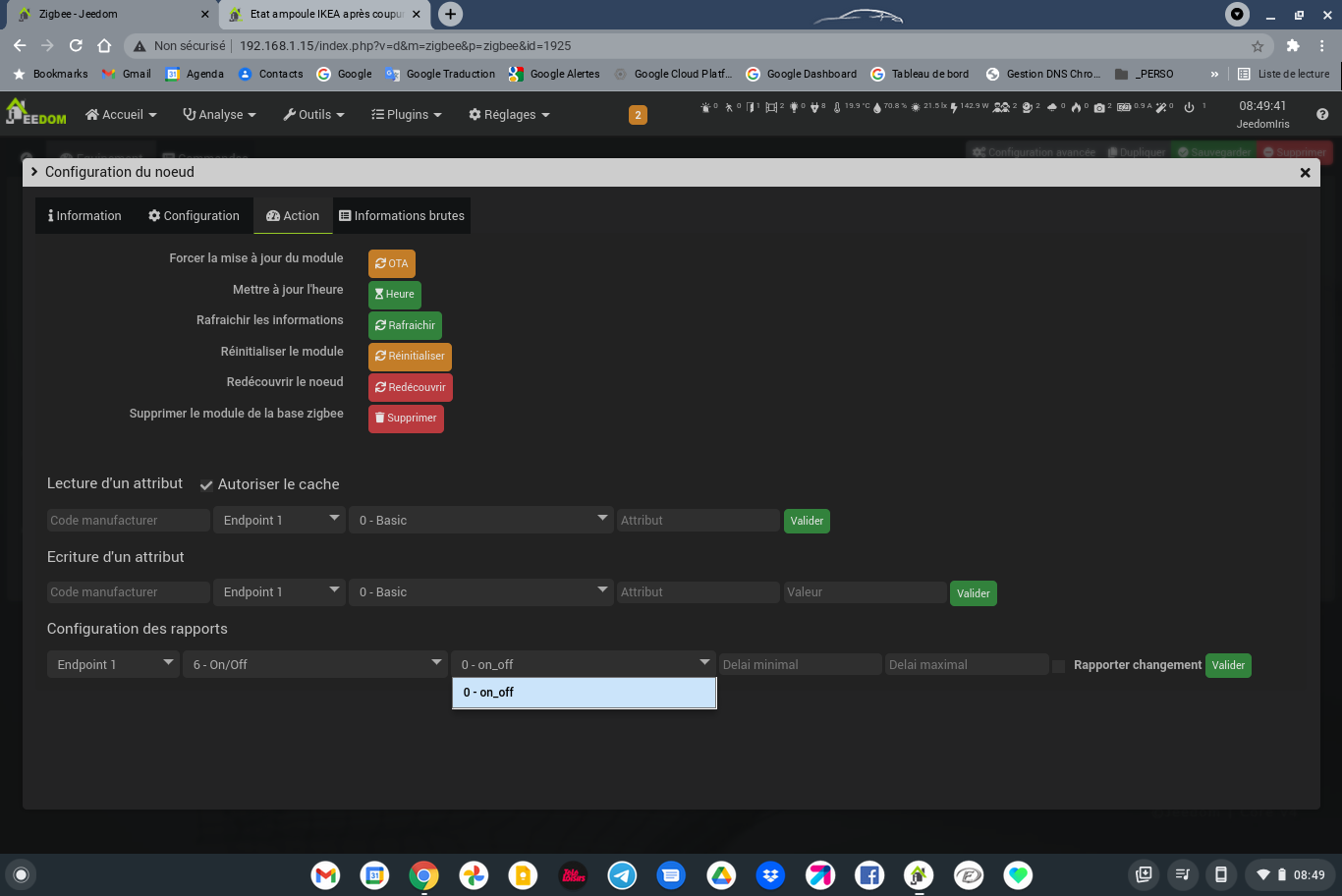

Si tu veux que ton ampoule reste off, il faut pousser 0 sur l’attribut 16387.
Normalement c’est dans l’onglet configuration sur ta page là.
Bonjour @Ultraboss

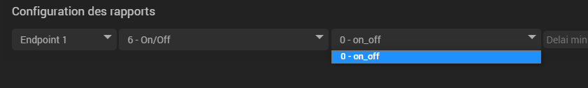

le soucis c’est que l’attribut 16387 ne semble présent dans aucune des catégories
j’ai beau essayé une lecture de cette attribue dans toutes les catégories disponibles, il retourne toujours : 134
Il est sur le cluster 6 normalement.

Je sais pas où avoir l’info, est-ce cela ?
ZCL Version : 3 APP Version : 80 Stack Version : 0 HW Version : 1 Date code : Software version :
j’avais lancé les maj par OTA, je viens de la forcer sur l’ampoule en question
mais pas mieux
je ne sais pas si j’ai la bonne version
Nom : [Module Physique][Ampoule Lampe Salon] Modèle : TS0505A Fabricant : _TZ3000_odygigth Classe : zigpy.device
C’est même pas une ikea ton ampoule on dirait…
quel con, j’ai confondu IKEA et LIDL, désolé :frowning:
