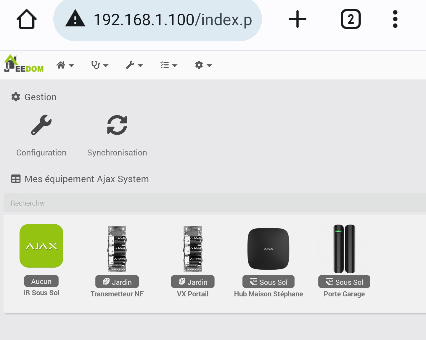

Salut à tous. Alors comme beaucoup je n’ai plus aucun retour sur mon détecteur d’ouverture (il y a quelques temps jen avait encore mais c’était en décalé de quelques heures) mais par contre les déclenchement sur mes emmeteurs universel fonctionnent toujours, mes scénarios ce déclenchent correctement et immédiatement.
Je vais essayer de suivre la discussion pour savoir si une solution va être trouvée a par utiliser le SIA.
Bon courage au créateur du plugin !
