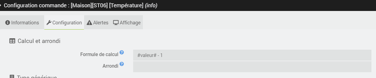

J’ai recherché sur le forum mais je n’ai pas trouvé de solution qui fonctionne.
Je souhaite étalonner mes sondes de températures.
Pour ce faire j’utilise le champ formule au niveau de la commande:
Mais sans succès, je souhaite également appliquer des corrections au dixième et les nombres avec virgules ne semblent pas être pris en compte.
D’avance Merci pour votre aide.
Bonne journée,
Pour étallonner une sonde de température, il te faut un appareil de référence.
Là tu veux juste corriger la température.
Le champ calcul fonctionne très bien pour ce genre de modification. Tu dois avoir une erreur de frappe.
Pour la virgule, ce ne serait pas un point le séparateur sous jeedom?
#value# et pas #valeur# dans la formule
Comme dit par @Tonio16 … mettre un . (point) et pas une , (virgule) comme séparateur decimal
Et pour le nb de decimales (champ arrondi)
1 → 1 decimale après la virgule : 10.1
2 → 2 décimales : 10.14
Norbert

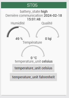

bonjour a tous,
j’ai un souci de décimal sur d’hydrométries j’ai placer un capteur que j’ai un visuel dessus a 64% et sur jeedom j’ai 6,4% je ne comprend pas la formule pour décaler la virgule.
À première vue 10 * #value# dans la formule de calcul de la commande en question
