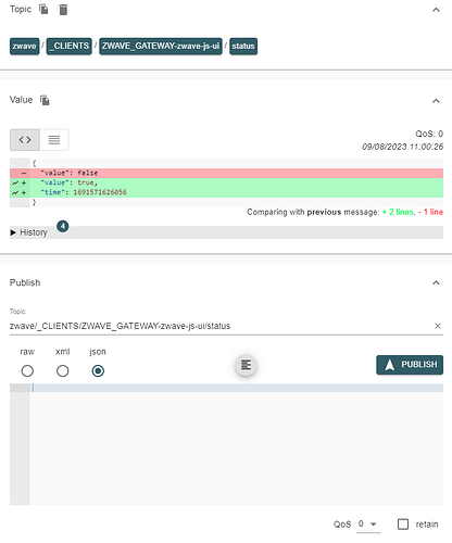

Je loupe du coup de l’info (comme par exemple mon ZwaveJsUi qui change son status online sur un des topics).
La question : il y a t’il moyen de forcer JMQTT a aller lire un topic pour faire une sorte de force refresh ? J’avais pensé à un mécanisme de polling, mais y a peut etre moyen de s’en sortir mieux ? Avec le QOS ?
Donc en gros, sur la queue le message retained est bien là et mis à jour, mais dans JMQTT j’ai encore la vieille version de l’info (en espérant que ça soit clair quand je le raconte ainsi :stuck_out_tongue: )

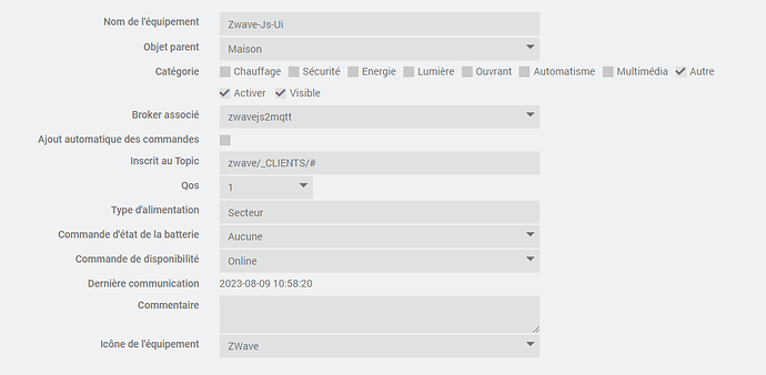

Tu as quoi comme paramètres de QoS et retain?
Sur le topic j’ai un QOS 1 coté JMQTT.
Coté MQTT/ZwaveJsUi j’ai QOS 0 et retain activé (je crois)

Si le message est retained, il sera envoyé à tous les clients connectés ET conservé par le Broker pour être envoyé à tous les nouveaux arrivants.
Si un message n’est pas retained, il ne sera pas conservé par le Broker, uniquement envoyé aux clients connectés, puis il n’existera plus.
Il n’y a pas de mécanisme de stockage des messages non retained (c’est le but du retained).
Il n’y a pas non plus en MQTT de conservation des messages retained précédents, juste du dernier état.
Donc si ton client (jMQTT) n’est pas connecté au moment de l’envoi des messages, il ne les aura pas.
EDIT : je précise que :
  • la qos n’est la que pour les clients connectés,
  • ce que tu vois dans MQTT Explorer n’est pas ce qu’il y a dans le Broker, mais ce que MQTT Explorer a vu successivement.
