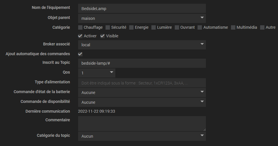

Peux-tu faire des captures de la conf de ton équipement dans jMQTT ?

C’est une Xiaomi bedside lamp 2.
J’ai suivi a la lettre la doc de ce projet :
Et ca marche pas mieux avec : bedside-lamp/light/bedside_lamp_rgbww_light/state/color/set
