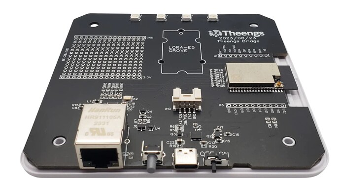

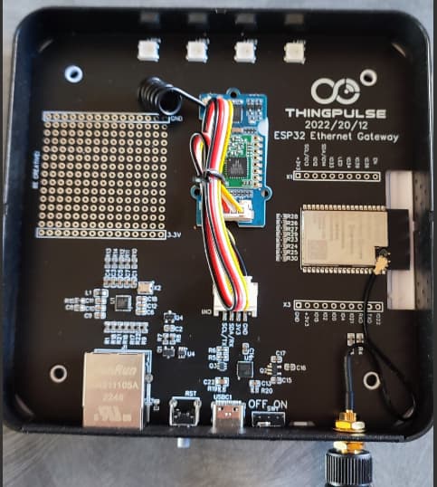

Concernant la passerelle thingspulse, la bonne surprise c’est que celle que j’ai recu a le même hardware que la theengs-bridge, photo si jointe
theengs-bridge:
thingspulse + module grove lora 433Mhz:
N’etant pas électronicien pour ma part je ne descelle aucune différence si ce n’est le nom et la date.
Pourtant la version omg 1.7.0 de la theeng bridge meme si elle se charge bien sur la pulse ce lance on accéde au premier paramettrage puis plus rien …
A y regarder de plus pres au niveau de la deffinition du code il y a des difference dans le header, nom de la passerelle et 2 trois choses.
