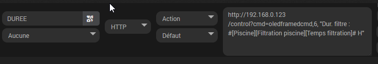

OK pour l’utilisation de la balise TEXTE
J’avais essayé de mettre des quotes ou doubles quotes, un peu de partout sans succes
Je viens de tester ton texte, cela n’affiche plus rien sur l’Oled. Et je n’est pas de message d’erreur dans le LOG
J’ai corrigé comme ceci
$IP = '192.168.0.123';
$valeur=cmd::byString('#[Piscine][Filtration piscine][Temps filtration]#')->execCmd();
$request_http = new com_http('http://'.$IP.'/control?cmd=oledframedcmd,6,'.'Dur. filtre:' .$valeur .'H');
$ret = $request_http->exec();
Par contre , impossible de mettre un espace entre Dur. filtre et : et entre $Valeur et H. Sinon, plus rien ne s’affiche apres Dur.filtre:
Sans espace, ca affiche cela « Dur.filtre:01:00H »…pas tres lisible !!!

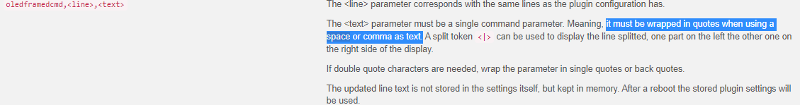

Ca veut simplement dire que le code est bon coté Jeedom. Mais coté ESPeasy, ça doit mal s’interpréter (faut voir dans les log d’ESPeasy du coup).
J’avais pas vu ces histoires de double quotes. La bonne synthaxe devrait etre un double quote après le H. A essayer:

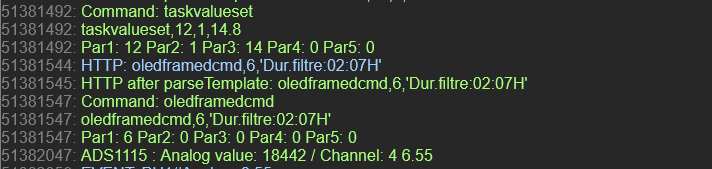

Le LOG ESP sans espace
Le LOG ESP avec un espace entre Dur.filtre et :
Plus rien d’afficher sur l’ecran…Un truc de fou !!!
La meme commande envoyé depuis le script ne pose pas de souci malgré les espaces
J’ai remplacé les : par _ . C’est plus lisible

Effectivement , avec un espace, l’interpreteur coté espeasy est mis en echec.
Pourtant ça devrait etre géré:
