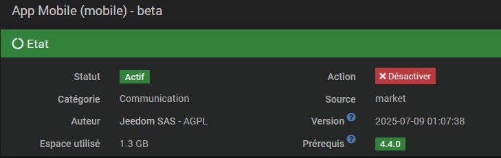

Espace utilisé 1.3 Gb du plugin mobile
Bonjour, j’ai supprimé toutes les notifications de mon tél (photos) mais elles restes dans la sauvegarde…
Comme les supprimer de jeedom

Pour info, il existe une commande qui permet de supprimer toutes les notifications.
Pour ce qui est des images, le plugin nettoie celles-ci tout les jours (cronDaily) mais c’est en fonction de la durée de retention paramètrée dans l’app, donc en fonction du paramètre choisi, dans 7, 15 ou 30 jours celles-ci seront supprimées du plugin.
Si tu veux forcer cette étape avec l’éditeur de fichier :
  • rends toi dans plugin\mobile\data\images
  • supprime toutes les photos dont le nom commence par le logicalId
Après réflexion, les images ne devraient pas être intégrées a la sauvegarde de Jeedom a mon avis.
Je vais proposer une PR pour faire en sorte que le path data soit exclus de la sauvegarde (backupExclude).
Bonjour et merci pour les conseils, en sélectionnant dans l’appli durée de rétention 30 jours à 7 jours, ma sauvegarde passe de 1.38 Gb à 417 Mb « seulement ».
Si le path data est exclu de la sauvegarde ce serait effectivement un plus.
En allant dans plugin\mobile\data\images je vois plein d’images mais je n’ai pas osé tout supprimer de peur qu’il y ai un fichier utile dans ce dossier…
Merci et bonne journée
Les images dans ce dossier ne concerne que celles envoyées en notification, donc tu peux tout supprimer. Le seul risque est qu’un mobile utilise encore une des ces images dans une notif, dans ce cas l’utilisateur n’aura simplement plus accès a celle-ci.
