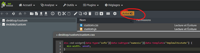

C’est le core qui empêche le resize d’une commande, il a une valeur min ( min-width: 90px; ) pour y échapper il faut le faire dans custom.css :
div.cmd-widget[data-type="info"][data-subtype="numeric"][data-template="tmplmultistate"] {
  min-width: unset;
@J2B : Merci pour tes réponses mais ce n’est pas vraiment un problème, je pense qu’on est sur la contrainte native dont parle Phpvarious.
@Phpvarious : Merci pour ta proposition, je l’ai intégrée dans le fichier custom.css mais j’ai toujours cet arrière plan qui semble effectivement faire environ 90px. Pourtant, je suis bien sur un widget info/numeric/multistate comme ton code.
tu as bien activé le custom perso ?
Oui c’était bien activé et j’ai ouvert à l’instant dans un autre navigateur et c’est bon.
C’était peut-être un problème de rafraichissement.
En tout cas un grand merci pour ton aide.
