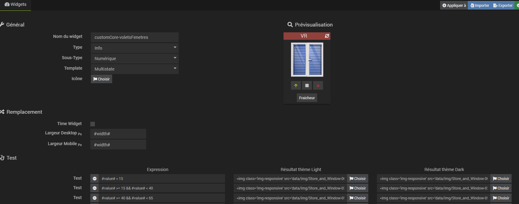

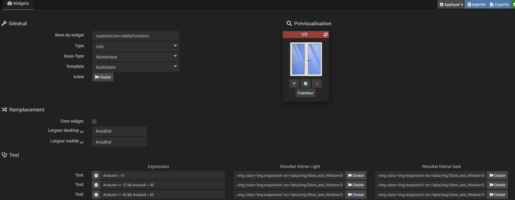

En préparation de ma mise à jour de 4.3.21 vers la 4.4, je regarde les quelques widgets que je vais avoir à corriger.
Pour celui-ci, je souhaiterais réduire l’espace (hauteur) entre les commandes afin d’avoir un équipement plus compact comme sur la 4.3.
Dashboard 4.3.21
Dashboard 4.4.8.1
Sur le Dashboard, ce n’est pas trop gênant mais sur les designs ou j’ai moins de place, j’aimerai optimiser l’espace comme avant.
Design 4.3.21
Design 4.4.8.1

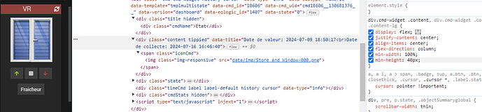

En changeant la valeur du min-height ici de 40px
à 30 px
cela semble mieux.
En mettant ceci en Personnalisation Avancée cela semble bon.
div.cmd-widget .content, div.cmd-widget .content-sm, div.cmd-widget .content-lg {
 min-height: 30px;
Est-ce la bonne façon de faire ?
Oui par exemple.
Si tu cherches min-height en association avec un autre mot clef comme personnalisation tu devrais trouver quelques posts qui en parle et qui propose un peu la même chose
En effet, il y a des choses qui ressemble mais comme ca fonctionne, je vais rester comme çà alors.
