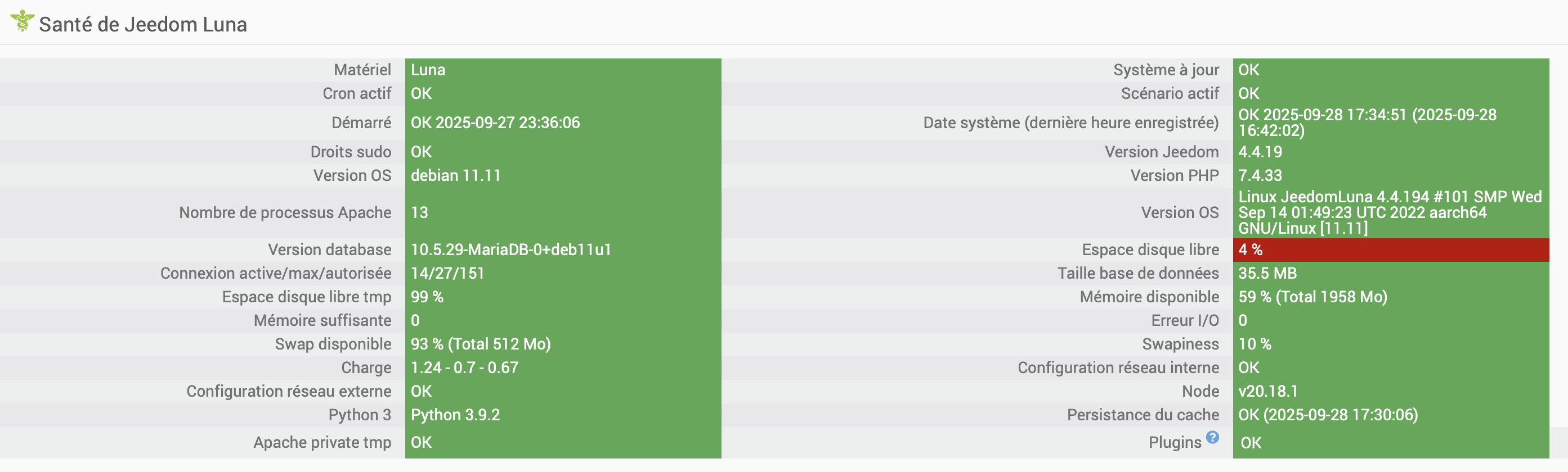

Espace disque libre 1% Dossier var/mail
J’ai une box Luna depuis 1 an maintenant. Avant je faisais tourner jeedom sur un raspi mais à la fin avec le passage à zwavejs j’avais trop de plantage et des lenteurs. J’ai récupéré ma sauvegarde et je l’ai installé direct dans la Luna.
Depuis quelques jours je n’ai que des plantages, je remarque que l’espace libre est de 1%. J’ai lu beaucoup de sujets sur le forum qui mon bien aidé. J’ai réussi à passer à 4% …

Pour la ligne :
unable to resolve host JeedomLuna: Name or service not known
j’ai résolu le problème hier en éditant le fichier /etc/hosts.
Cela avait-il un rapport avec mon remplissage de memoire ??!
Ben la tu avais des alertes en boucle toutes les 5 minutes pour pas grand chose.
Pour moi tu peux tout virer.
Mais c’est curieux quand même d’avoir ces soucis avec une luna, tu as refait une install recemment ?
Non aucune installation récemment !
J’ai eu le problème du hostname dès que j’ai installé mon backup du rasp-pi sur la luna. Je n’avais pas eu le temps de regarder la correction.
Tu peux me dire exactement la ligne de code a rentrer pour effacer les messages dans mail ?
(Je ne suis pas un pro du ssh)
Si tu veux tout effacer d’un bloc tu peux virer directement le fichier.
Au prochain mail reçu ce dernier sera recréé
Dans ton cas :
sudo rm -f /var/mail/mail
Et revérifie ton espace disque après
Super j’ai vidé le dossier mail maintenant j’ai ça :
1989404	/var/www
898396	/var/log
327326	/var/lib
77651	/var/cache
1976	/var/backups
64	/var/spool
64	/var/mail
36	/var/tmp
0	/var/run
0	/var/opt
0	/var/lock
0	/var/local
l’espace libre disque est repassé à 61%
Je vais surveiller dans le temps si le dossier mail se rempli rapidement
Merci beaucoup pour ton aide !!
