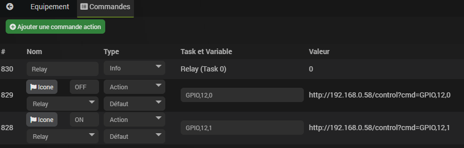

si tu es sur ESPeasy, tu cliques sur « ajouter une commande » en haut à gauche, puis tu mets la commande que tu souhaites dans « Task et Variable ». Exemple:

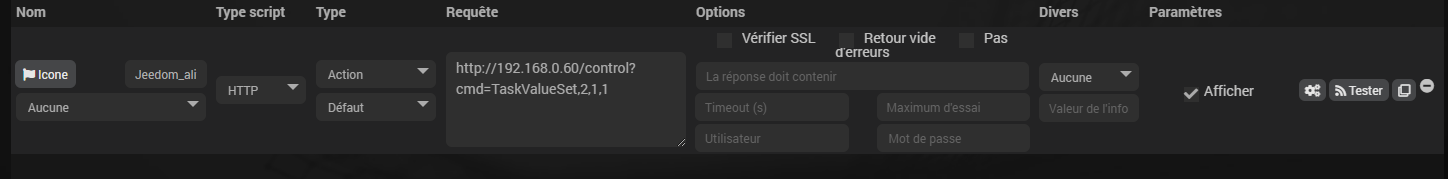

Le plug script si tu veux faire une action http.
Si le sujet t’intéresse comme te conseil @Djelau va voir la rubrique du plug et firware #plugin-espeasy .
Ah oui tiens! j’avais oublié le plugin script. Exemple avec ce plugin.

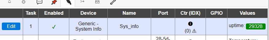

Si on parle bien d’un esp avec le firmware ESPeasy, il faut que l’esp envoie une donnée à jeedom pour que l’inclusion se fasse via le plugin ESPeasy.
Par exemple tu peux créer un device « Generic System Info » (que tu pourra supprimer une fois l’inclusion faite)
Sinon tu installes le plugin Script depuis le market (mais bon si tu as déjà le plugin espeasy, autant passer par lui)
