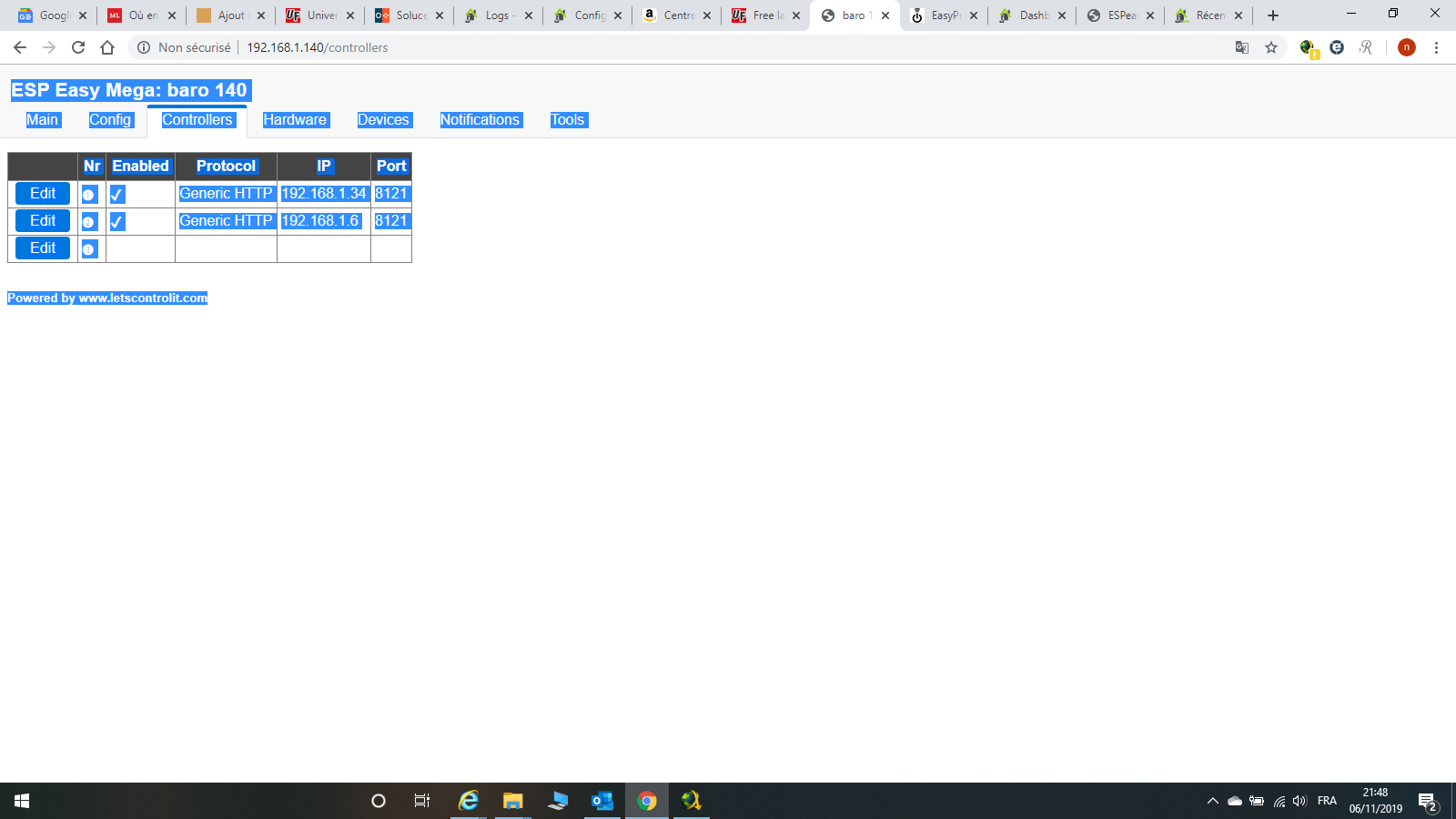

je recherche comment avoir une remonter d’info sur deux jeedom différent (controllers dans espeasy ).Car si je configure la ligne deux dans l onglet controllers de espeasy j’ai pas de remonte d’info dans le controllers configuré

C’est bizarre, ça devrait fonctionne. Par contre, avec ESP Easy quand il y plusieurs controllers, de mémoire il faut aller dans la page « Devices » et cocher le deuxième controller pour chaque ligne.
Une solution alternative c’est de passer le tout en MQTT.
super merci pour la réponse il y a bien une nouvelle ligne dans "devices " qu’il faut cocher
