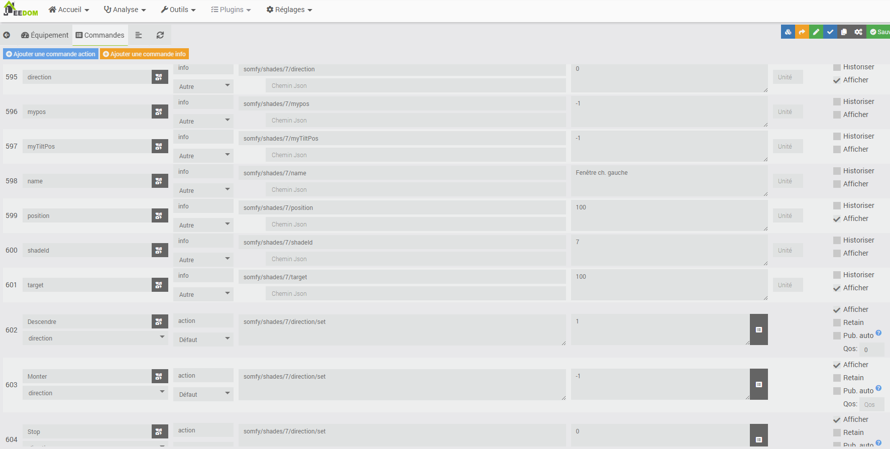

Et bien finalement avec le MQTT c’est assez simple, j’utilise le plug-in JMQTT avec mosquitto ( géré par mqtt manager ).
Il faut configurer dans l’interface ESP, le MQTT donc le faire pointer vers l’IP de Jeedom, indiquer le nom d’utilisateur et le mot de passe indique dans JMQTT.
Les volets remontent ensuite dans JMQTT, puis j’ai créé les commandes comme l’indique la doc sur le GitHub.
Et voila le résultat ci-après.
Avec la documentation des plugins MQTT Manager et JMQTT, c’est assez simple à mettre en place.
Alors oui ce n’est pas un vrai retour d’état, dans l’interface tu indique le temps pour la fermeture et l’ouverture et celui-ci en calcule une position.
Mais par exemple, si tu ferme le volet avec la télécommande physique, celle-ci est capté par l’ESP et donc l’indique en retour d’état sur Jeedom.
Mais en effet, si il y a un objet, pas de remontées d’info.
Alors oui, les télécommandes physiques, sont captés par l’ESP, puis la position du volet transmise à jeedom via le MQTT.
Oui, l’ESP calcul un pourcentage d’ouverture après la configuration des temps d’ouverture et de fermeture. Si on stop l’ouverture par la télécommande physique, le % d’ouverture remonte dans Jeedom. Il est également possible d’ouvrir à 20% les volets automatiquement.

Dans ton exemple sur JMQTT, le 7 correspond au volet N°7 que tu as configuré ?
Pour tes autres volets, tu as créé un template à partir du premier que tu as intégré ?
Exact,
J’ai duplique cette base en remplaçant le 7 par le numéro du volet configuré dans l’ESP
