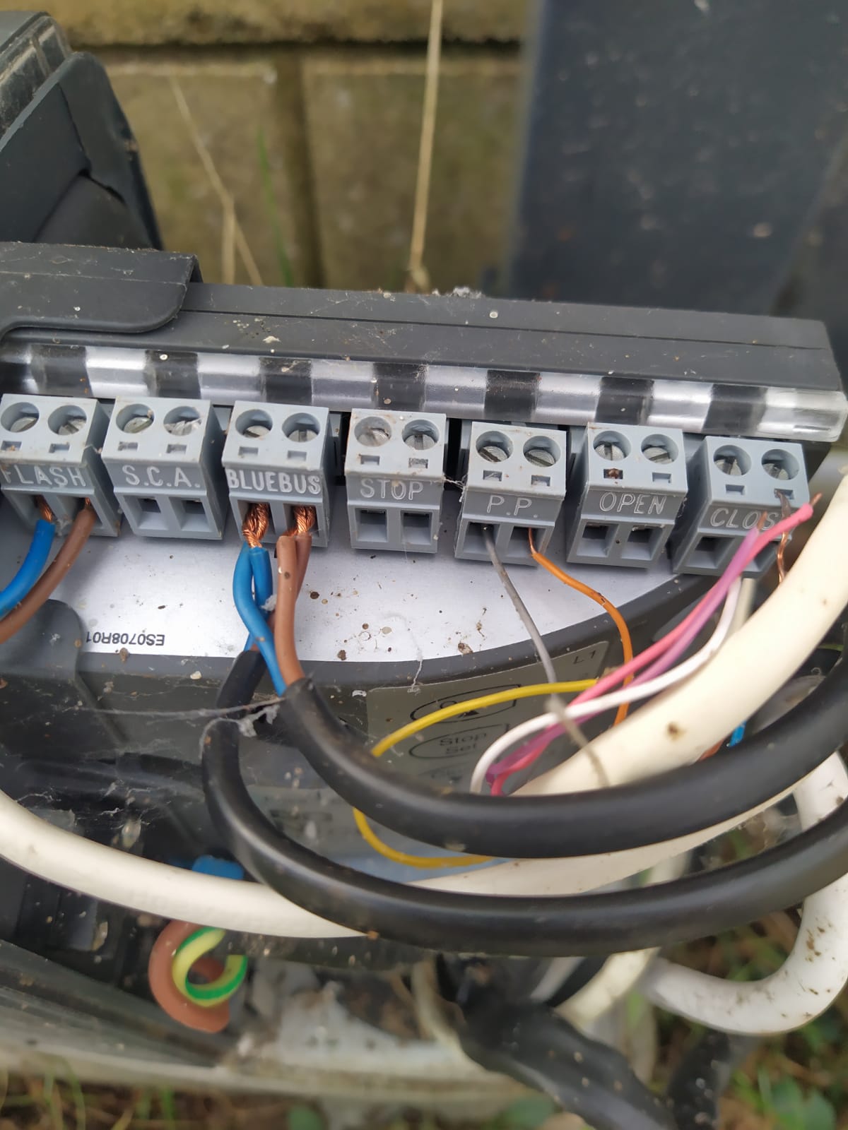

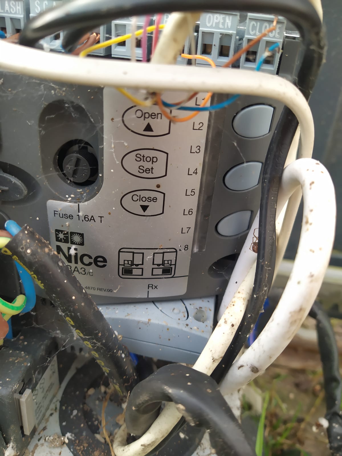

Et comment brancher physiquement sur la carte de mon moteur?
Tout en laissant la possibilite de faire l’ouverture et la fermeture via une telecommande aussi?
On doit chercher la doc de ton portail?
Salut @chris_wafer , on veut bien vous aider, mais un minimum d’info SVP.
Mettre la une photo de ta carte , ce n’est pas à nous de faire une recherche sur google pour trouver quelque chose de ce style.
qui normalement est la bonne carte.
A partir de là on peu te dire ou te connecter. Sur SBS ou PP normalement Reste à voir la prog du moteur si c’est bien en ouvre-stop-ferme-stop.

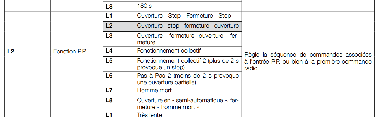

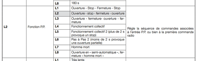

Comment savoir en quel PP je suis?
Fait deja un essaie. Si ok cool, sinon regarde la notice

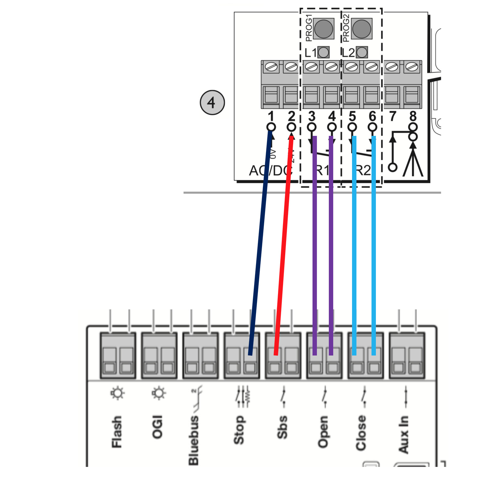

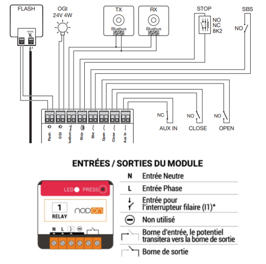

Donc je relis SBS à quelle borne du Shelly 1 v3, j’ai pas bien compris?
Serait-il possible d’avoir un schéma pour savoir quoi relier avec quoi?
Merci beaucoup! Je sens que d’ici ce soir ça va marcher!!!
Il y a beaucoup d’information dans tous mes explications.
Avec une petite recherche google on trouve aussi plein d’info.

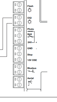

Tu connectes une borne du connecteur ,(SBS ou PP (suivant le modele)), à la borne 0 du Shelly.
Puis tu relis l’autre borne à la borne 1 du shelly.

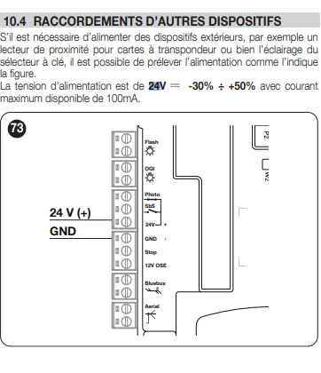

Pour le 24V il va falloir lire la notice du moteur pour trouver du 24 permanent.

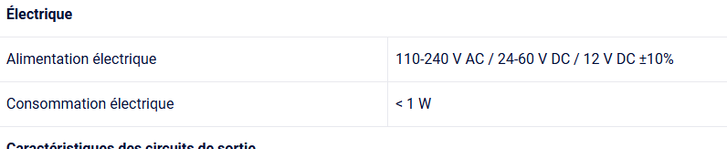

C’est quelle borne qui envoie du 24V en continue?
Non tu n’as pas lu les autres post…
ou page 50 du manuel
Et c’est ok pour un shelly
ou
https://bdc.shelly.cloud/base-de-connaissances/shelly-1

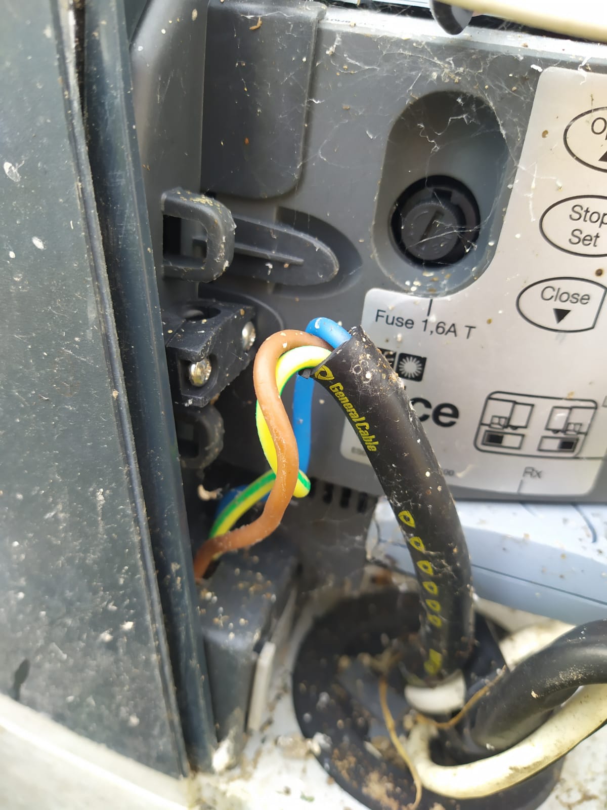

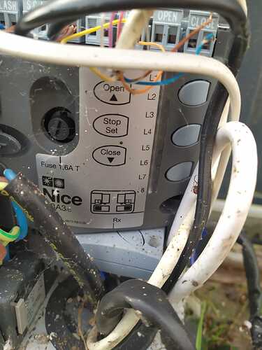

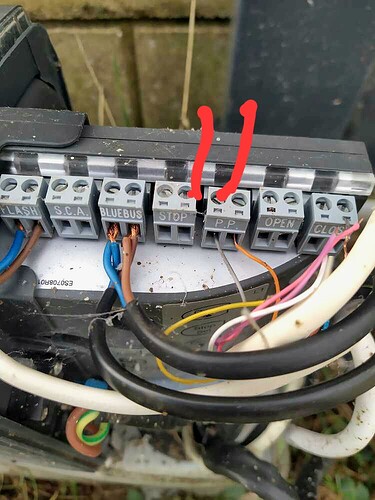

Bon je suis un peu perdu, voici les photos de mon moteur :
Donc pour résumer je branche qui sur quoi?
  • Le 0 du shelly sur la 1ère borne du P.P.
  • Le 1 du shelly syr la 2ème borne du P.P
  • et ensuite le N du shelly, le L du shelly?
C’est bien ça où je n’ai rien compris?
Merci pour votre aide d’avance…
Salut oui pour
Pour l’alimentation es tu sur de la ref de ton moteur ca correspond pas de trop au vu des photos
Si tu as un multimetre il faudrait mesurer comme sur la photo
Ici
Si tu n’as pas 24v alors c’est une version sans 24v. Apparemment beaucoup de version de ce type de moteur.
Il faudra te prendre sur l’alimentation principal du moteur
