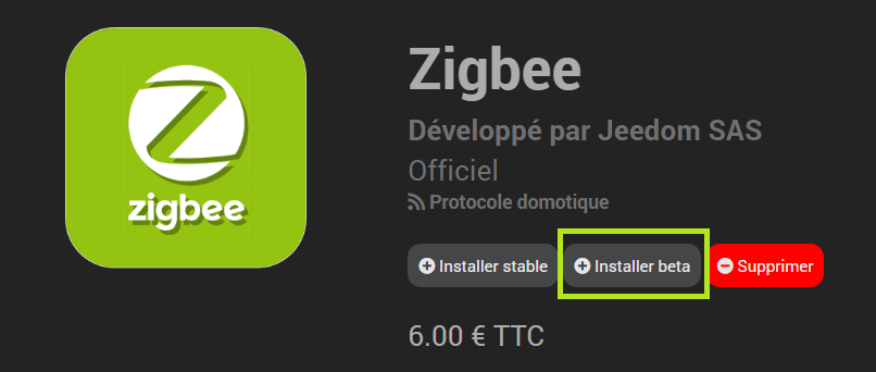

Sur le market il faut cocher la case puis cliquer sur valider
Ensuite dans votre jeedom, plugin → gestion des plugins → market → ( rechercher zigbee)

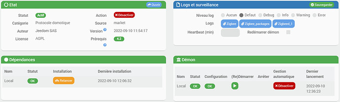

Et dans jeedom ? Tu peux faire une capture de ce que tu vois stp?
Tu as bien sauvegarder apres avoir coché beta dans le market ?
:warning: très important :warning: : annulez ce changement ou vous risquez de devoir faire une restauration d’ici peu.

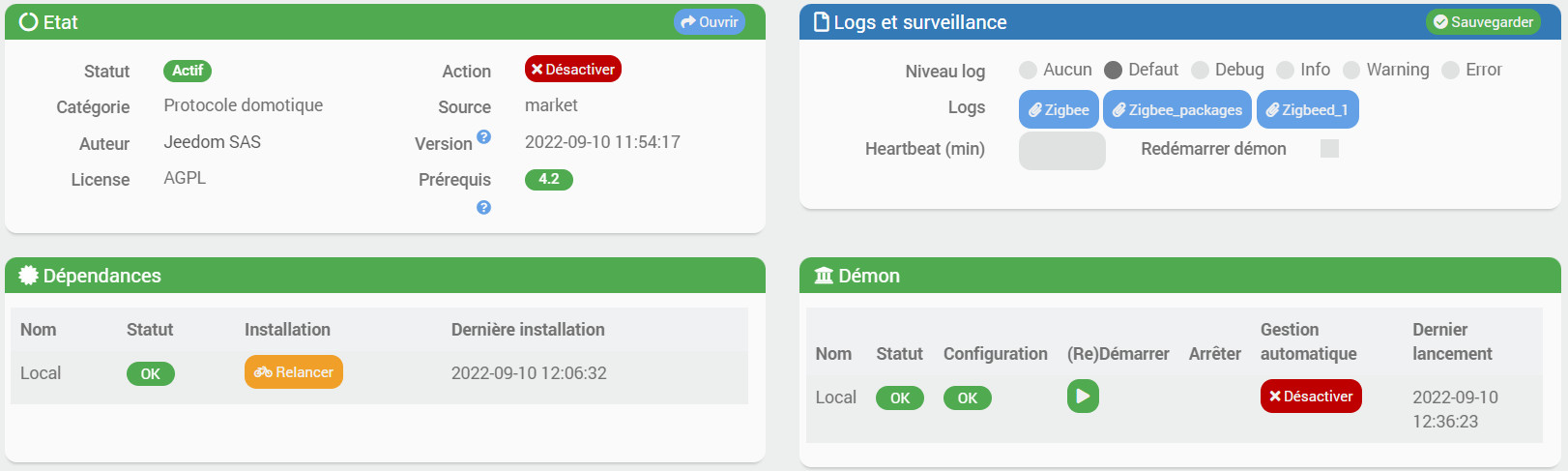

Comme demandé par @Idaho947, faites nous une capture d’écran de ce que vous avez changez sur jeedom.
Ne faites aucune mise à jour tant que ceci n’est pas corrigé.

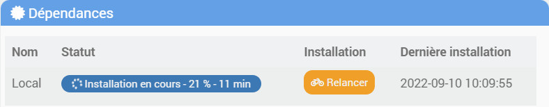

Tu as bien réinstallé les dependances et relancer le deamon ?

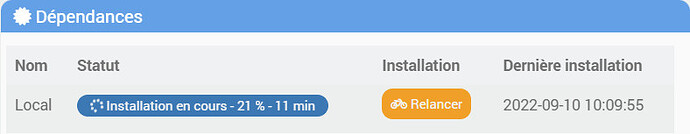

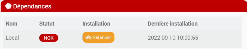

C’est là qu’est le soucis, en relançant l’install des dépendances ça ne va pas plus loin que 22% avec la béta du 2022-09-09 11:56:07.
Et dans les logs d’installation ça donne quoi ? Parfois les dépendances peuvent mettre du temps a s’installer selon les configurations.
Beta installé, les logs ont un léger changement au niveau de cryptography/rust mais ça ne fonctionne toujours pas. L’installation redémarre à 22%. Il n’est donc pas possible de relancer le daemon.

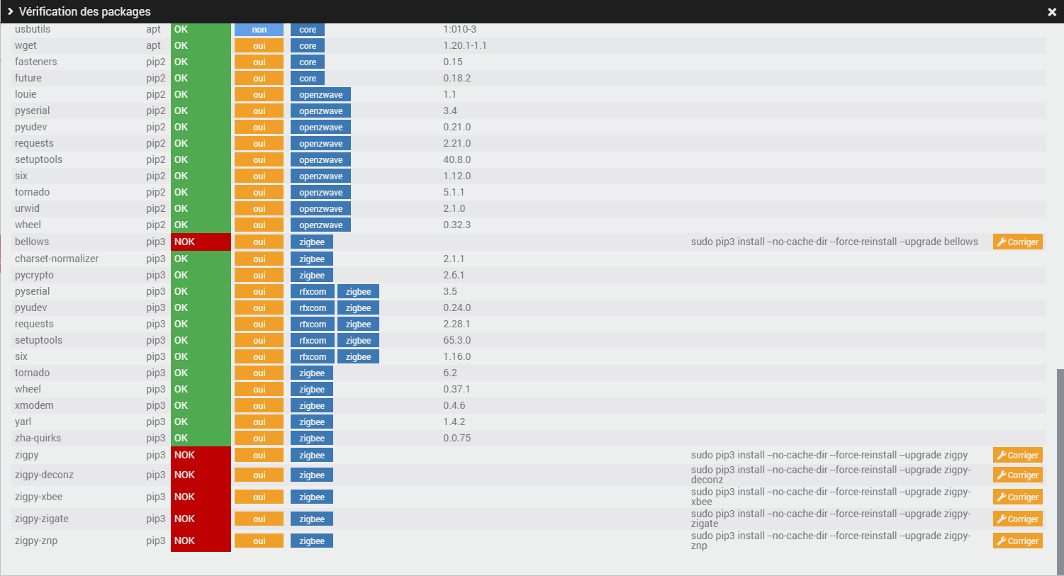

Jeedom en 4.2.21 ? Dans les package système toutes les vérifications sont ok ?
4.2.21 oui

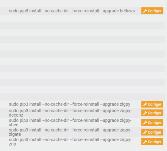

Package système NOK niveau ZigBee :
Ah oui donc il vous manque pas mal de paquage a installer. Corrigé tout ça dans un premier temps.
