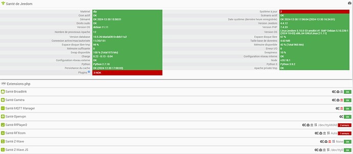

Ci-dessous ma page Santé :
Est-ce ma version de python : 2.7.18 ou python 3 : 3.9.2 pose pb ? ou est-ce que mon pb vient d’autre part ?

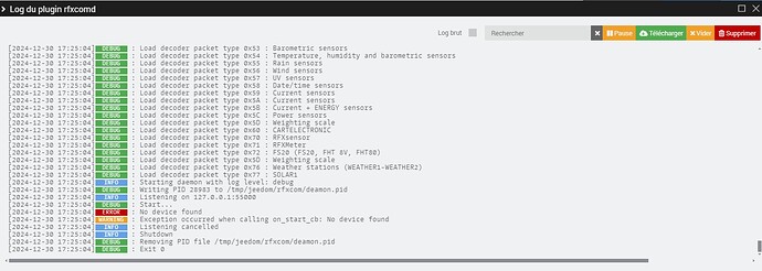

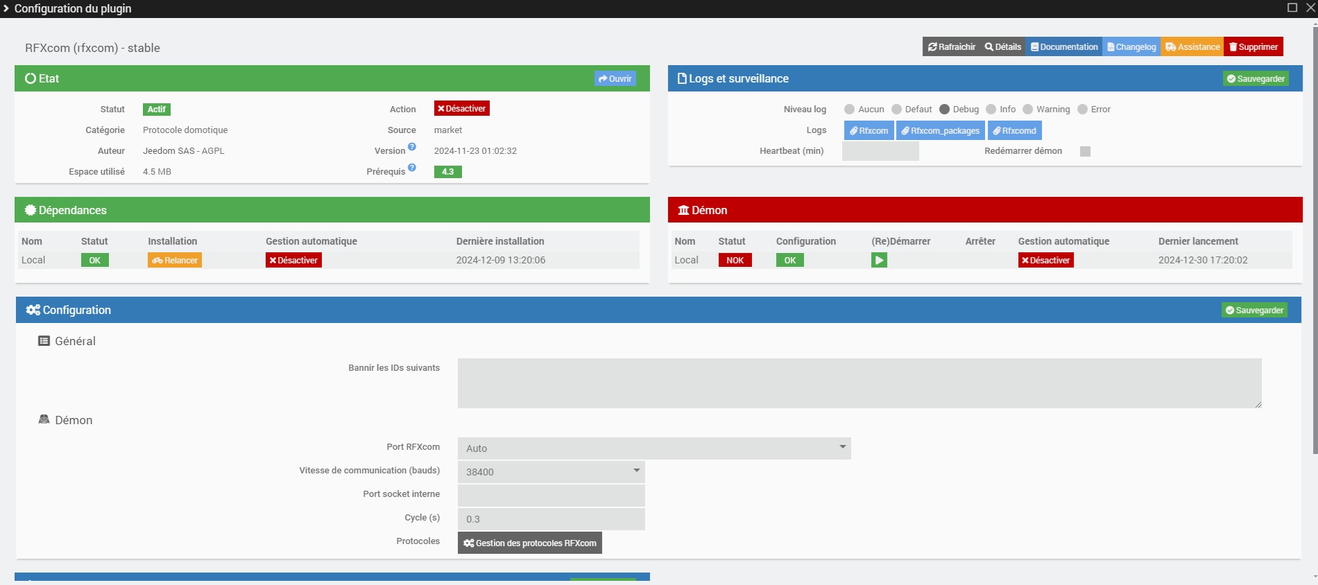

RFXCOM Config :

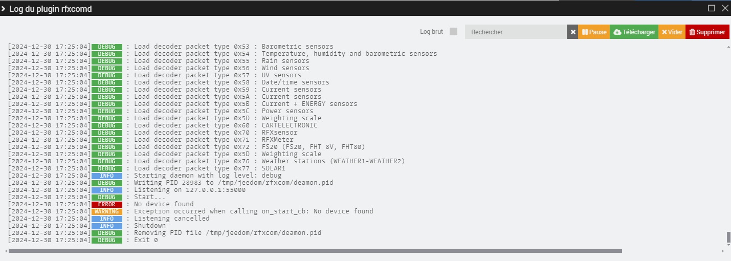

RFXCOMd :
qui met en évidence « no device found »
Pour être tout à fait transparent, j’ai le même pb avec mon plugin ZwaveJs (santé ZwaveJS OK alors que le port auto n’apparait pas et message « driver Zwave non initialisé ») mais c’est autre sujet que je dois creuser.

Le port en auto n’est pas une bonne pratique, choisir le port by id serait deja un plus comme dit dans x post deja ici
Mettre les logs entre balises serait aussi un plus car on les verrait la c’est juste pas exploitable.
un device usb ne peut pas être mappé sur deux vms différentes donc si ca fonctionne sur une c’est normal que ca ne fonctionne pas sur l’autre et vice versa, à moins d’avoir deux modules rfxcom.

C’est noté pour la mauvaise pratique du port auto. « port by id », je l’ai lu mais je ne sais pas où le renseigner car pas contenu dans le menu déroulant des ports.
