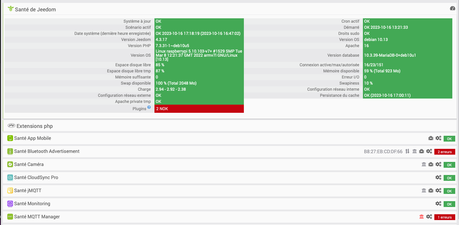

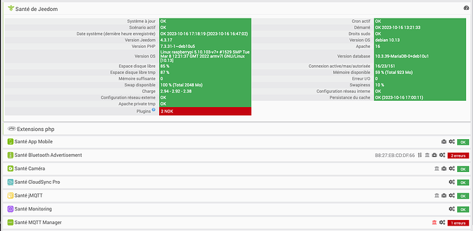

Merci de donner la page santé jeedom et mettre les logs entre balises, car la c juste pas lisible
Quel type de machine jeedom ? Quel version de debian ? Comment a-t-il était installé ? Peux tu mettre une capture de la page santé ?
ci-joint capture page santé
Jeedom version 4.3.17
C’est lors de la mise à jour de MQTT Manager que l’erreur c’est produite et malgré un retour arrière avec la sauvegarde, l’erreur persiste
