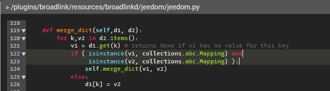

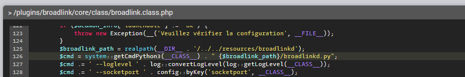

Cette erreur semble souvent causée par des dépendances Python manquantes ou mal installées mais j’avoue être un peu perdu avec les venv, il faut que je me mette à jour.
Est-ce que les dépendances nécessaires au module doivent être présentes dans le dossier python_venv ?

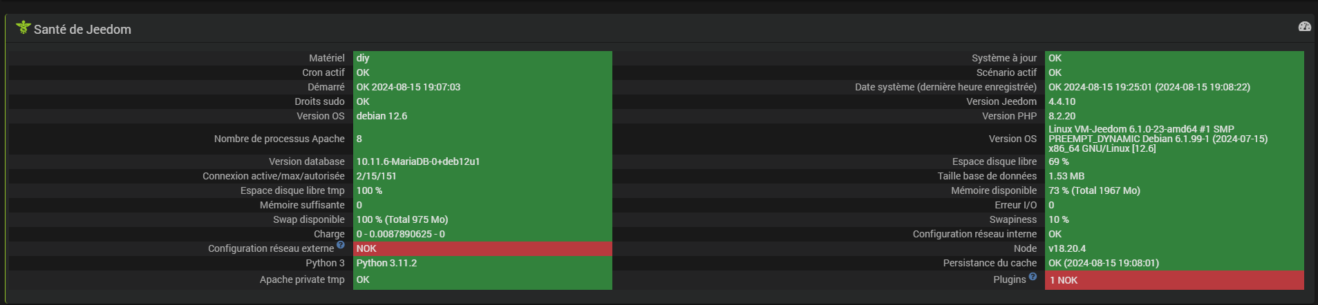

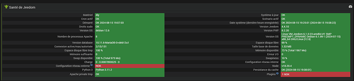

Page santé :

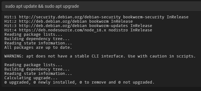

Debian à jour :

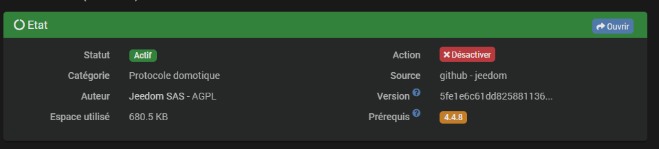

Preuve que j’ai la dernière version :

L’apprentissage d’une commande IR génère cette erreur :
module 'collections' has no attribute 'Mapping'
J’ai corrigé avec :
Capture d'écran 2024-08-16 134323
Trouvé ici :
Avec cette correction l’apprentissage des commandes IR et leurs exécutions sont OK.
Je n’ai pas de quoi tester la partie RF par contre.
Merci beaucoup.
J’ai remis à jour la beta en conséquence.
