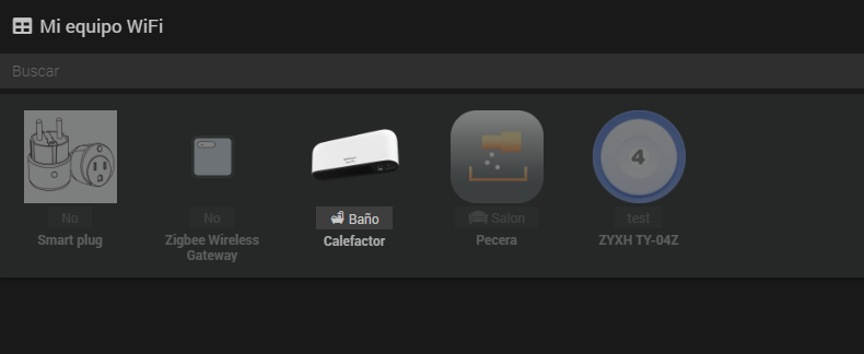

Peux tu me dire quels périphériques tu as ?
Désactive les tous
activer 1/1 pour cerner le problème
Je n’ai que cet appareil activé

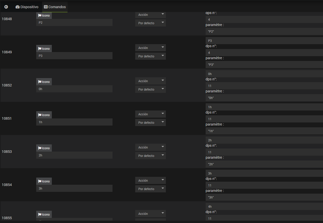

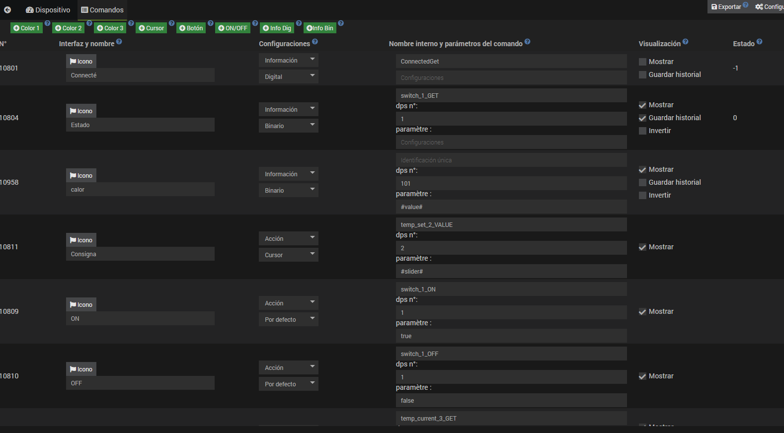

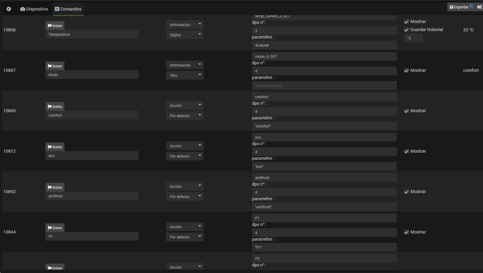

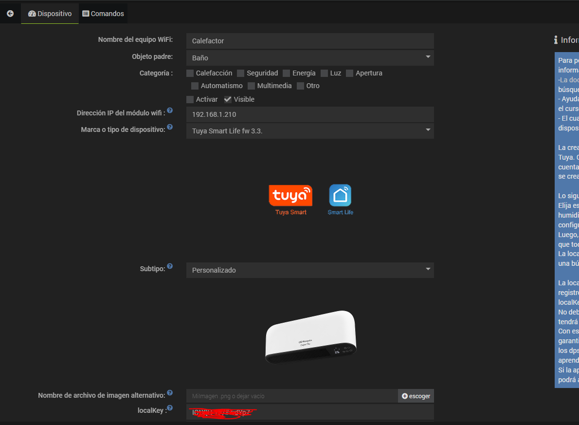

peux tu me donner une copie d’écran de sa configuration
et m’indiquer si en le désactivant si cela fonctionne
Oui, le désactiver fonctionne. Quelle configuration devez-vous voir exactement ?
[2024-10-19 12:55:11] DEBUG : hardware:diy [2024-10-19 12:55:11] DEBUG : status:1 [2024-10-19 12:55:11] DEBUG : session:1 [2024-10-19 12:55:11] DEBUG : user set:1 [2024-10-19 12:55:11] DEBUG : user obj:1 [2024-10-19 12:55:11] DEBUG : user id obj:1 [2024-10-19 12:55:11] DEBUG : user id con:1 [2024-10-19 12:55:11] DEBUG : right: [2024-10-19 12:55:11] DEBUG :OKconnect
la page de configuration du périphérique avec adresse ip en particulier
