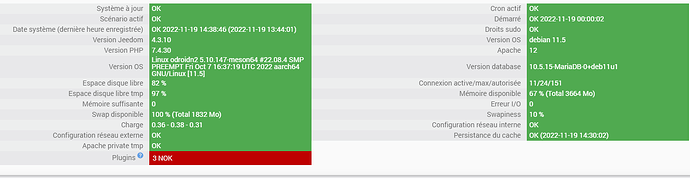

Pour info : je viens de mettre en essai un odroid N2+ et la tout est bien lancé : Démon zwavejs OK …

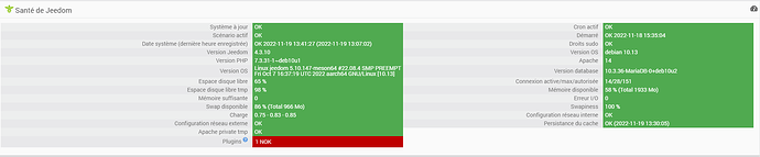

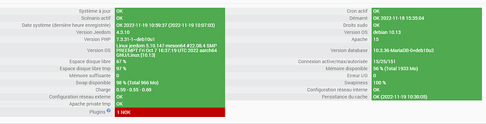

Peux-tu aussi partager copie d’écran de la page santé et les logs mqtt2_packages également stp ? Utilises le bouton </> dans la barre au-dessus quand tu écris ton message stp c’est fastidieux de gérer ça en fichier texte.
JEEDOM V4.3.10 sur Odroid C2
version nodejs :
santé Jeedom:

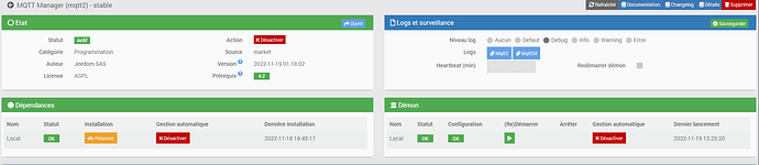

MQTT2_packages.log : je ne trouve pas …
j’ai image :
[2022-11-19 12:40:46]DEBUG : Lancement de : /var/www/html/core/class/../../core/php/jeePlugin.php  plugin_id=mqtt2 function=pre_update callInstallFunction=1
[2022-11-19 12:40:47]INFO : Début d'activation du plugin
[2022-11-19 12:40:48]INFO : Info sur le démon : {"log":"mqtt2","state":"nok","launchable":"ok","launchable_message":"Gestion automatique d\u00e9sactiv\u00e9e","auto":"0","last_launch":"2022-11-18 20:14:36"}
[2022-11-19 12:40:49]DEBUG : Lancement de : /var/www/html/core/class/../../core/php/jeePlugin.php  plugin_id=mqtt2 function=update callInstallFunction=1
[2022-11-19 13:25:20]INFO : Démarrage du démon MQTT Manager : sudo  /usr/bin/node /var/www/html/plugins/mqtt2/resources/mqtt2d/mqtt2d.js --loglevel debug --socketport 55035 --mqtt_server mqtts://127.0.0.1:8883 --client_key /var/www/html/plugins/mqtt2/data/ssl/client.key --client_crt /var/www/html/plugins/mqtt2/data/ssl/client.crt --ca /var/www/html/plugins/mqtt2/data/ssl/ca.crt --username jeedom --password 6haNDaICXmMcXijEIV02L5Xw7HUX9CUFTn2Onkb164PLH2mM1ynYE5ACsMMmZd6G --callback http://127.0.0.1:80/plugins/mqtt2/core/php/jeeMqtt2.php --apikey dwGZwDA7eLhFUQ7vkJgR0DhSAfWbVYq8bYAOkV4qRmEavlP1jOt2Z3HDe3SvI7AV --cycle 0.3 --pid /tmp/jeedom/mqtt2/deamon.pid
[2022-11-19 13:25:25]DEBUG : []
