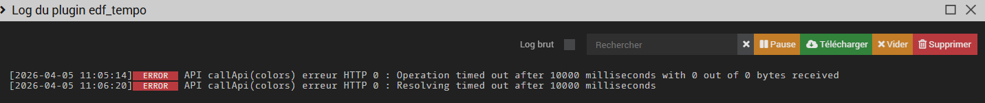

bonjour,
est ce que quelqu’un, qui utilise le plugin « edf tempo » a aussi des erreurs APICall
[2026-04-05 11:05:14] ERROR  API callApi(colors) erreur HTTP 0 : Operation timed out after 10000 milliseconds with 0 out of 0 bytes received
[2026-04-05 11:06:20] ERROR  API callApi(colors) erreur HTTP 0 : Resolving timed out after 10000 milliseconds
je log uniquement les erreurs et celle là, je ne la comprends pas.

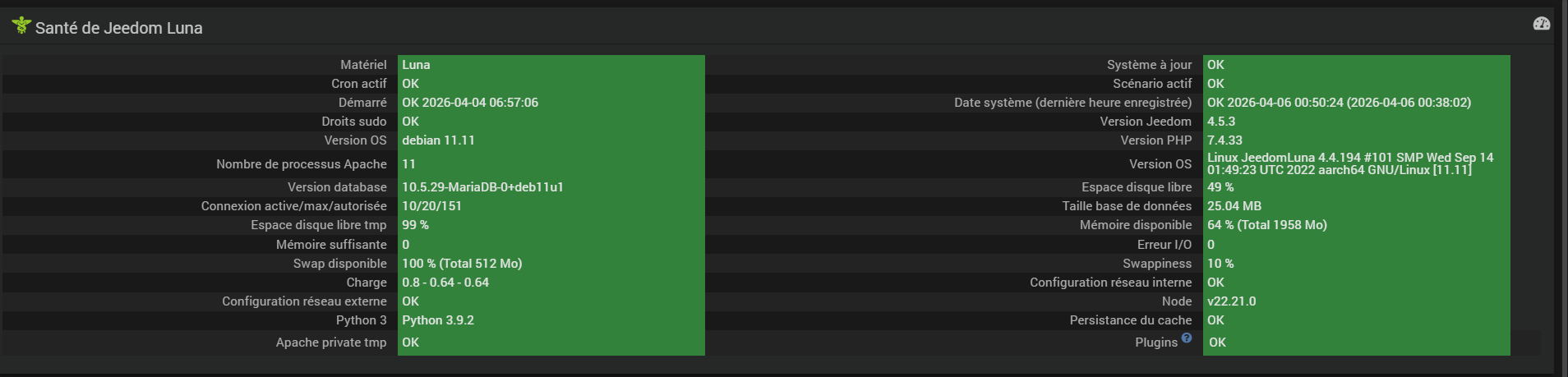

page santé
Je n’utilise pas ce plugin et donc ne peut pas t’aider.
Cependant il serait interessant de publier la page santé de ton jeedom pour toute question : le souci vient peut être de la version de jeedom ou de l’OS que tu utilises et ces derniers sont présents dessus.

Quand vous avez ces erreurs, ce serveur ne répond plus aux requêtes dans les 10 secondes.

Pour ce qui est de l’erreur @vincent_ayala est-ce que ca le fait tous les jours depuis la mise à jour ou ce n’est que le 5 avril dernier ?
(je crois qu’hier matin j’ai bossé sur mon serveur et j’ai dû le faire reboot dans la matinée, ca se trouve c’était entre 11h et 11h10 …)

Pour ce qui est des heures de synchronisations mon serveur tente de récupérer la data pendant 30min entre 11h et 11h30, EDF ne mets pas forcément à jour la data à 11h pile, en ce moment c’est plus autour de 11h06. Normalement le plugin dans Jeedom fait des requêtes entre 11h et 11h30 au serveur. J’ai recommandé dans le plugin de mettre les scenario autour de 11h10 pour être sûr que la data soient bien récupéré par le plugin.
Concernant ton erreur c’est un erreur de site inaccessible… je ne sais pas trop ce qui a causer cette erreur. Est-ce qu’hier et aujourd’hui tu as encore eu l’erreur ? Est-ce que d’autres utilisateur ont le même soucis ?
