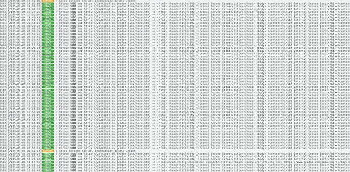

Bonjour, mon jeedom est régulièrement instable.
Régulièrement et sans raison s apparentes mon jeedom ne répond plus alternant error 500 via dns jeedom et en local ou forbinden accès.
Ma seule solution est de couper l’alimentation et la remettre pour relancer le raspberry,
J ai parcouru le forum et mis une alimentation supplémentaire sur le SSD, meme problème.

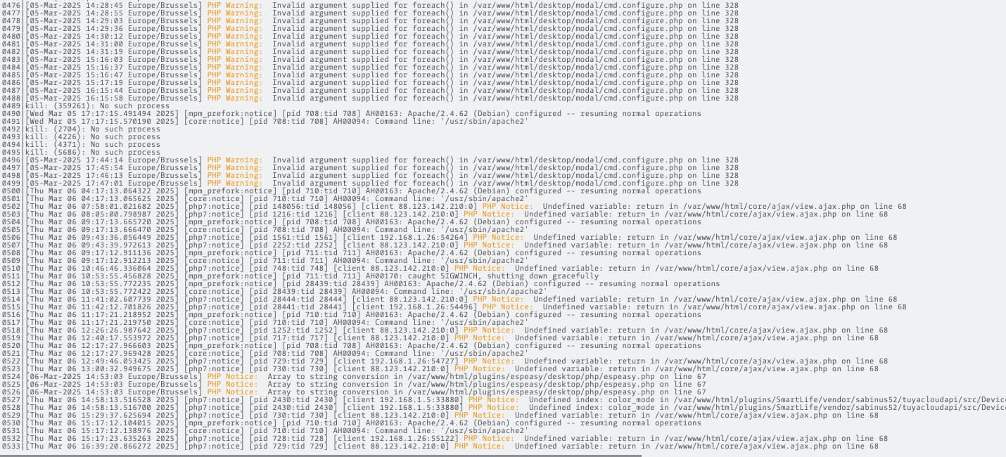

Voici tes logs de http.error
