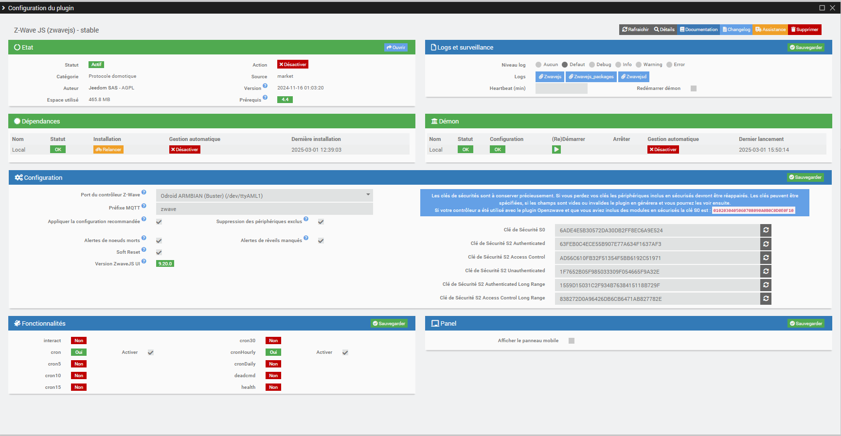

Montrez nous quel contoleur vous avez choisi (page config du plugin)
Vous avez bien changez le port? Avez-vous vu dans la procédure que pour la smart entre deb10 et deb11 le port change?
Car le message « driver non initialisé » ne devrait pas resté
J’ai bien changé le port selon les docs que j’ai consulté.
Voici la page config:

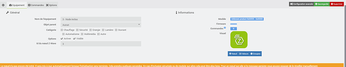

Toujours la même erreur et pas de remontée des commandes des devices
j’ai juste des commandes non spécifiques: pinger noeud, soigner noeud soigner noeud tester noeud.

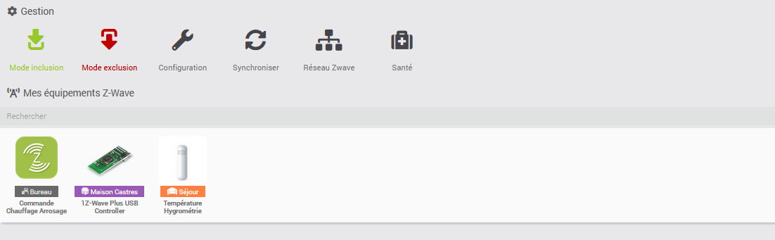

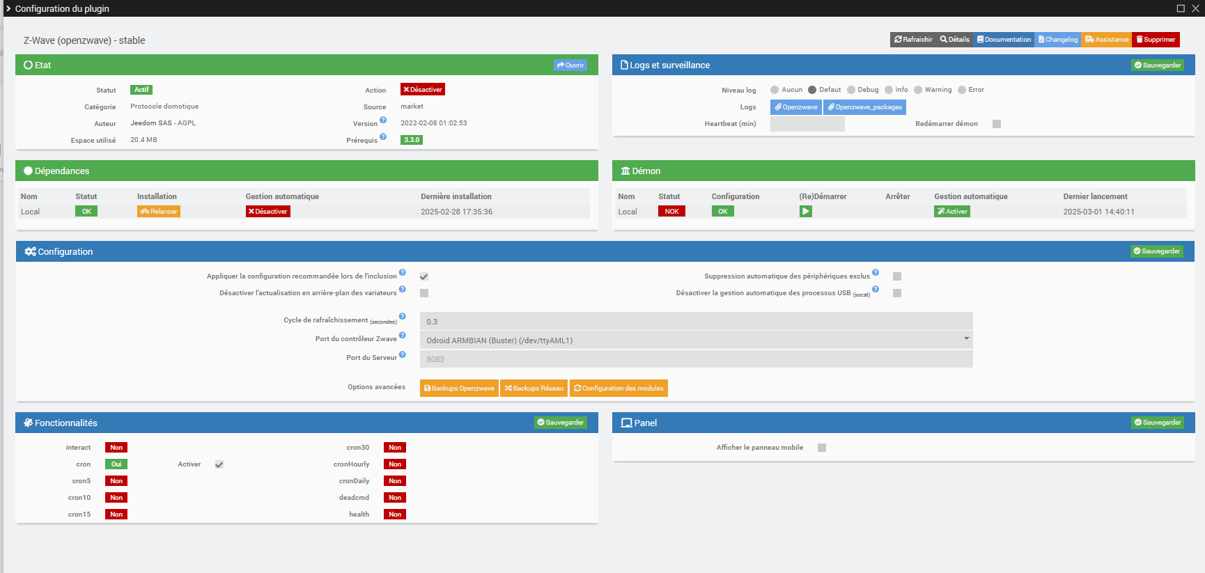

Pour info voici la page config d’openzwave dont j’ai arrêté le démon pour faire la transition:
et les devices qui étaient inclus:

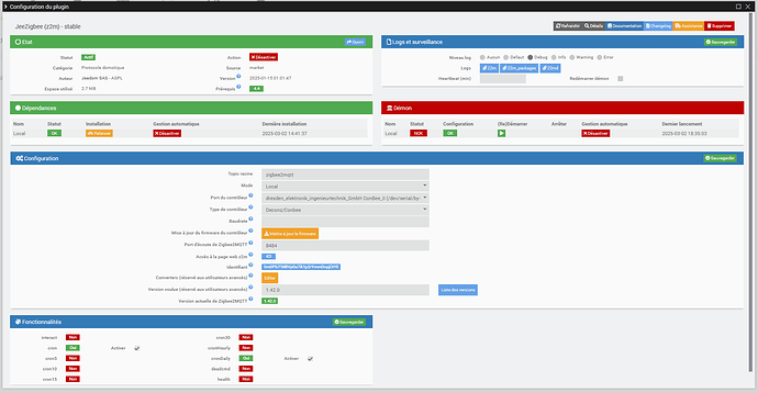

J’ai par ailleurs un problème de migration de Deconz à JeeZigbee. Je n’arrive pas à lui faire reconnaitre mas cles ConnBee II à laquelle je ne peux plus accéder par IPJEEDOM:8484. et j’ai l’erreur:
Refusing to start because configuration is not valid, found the following errors:
- serial/port must be string,null
- serial/adapter must be equal to one of the allowed values
En essayant de démarrer le démon.
Je ne sais pas si les deux sont liées

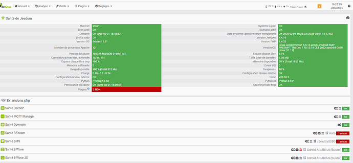

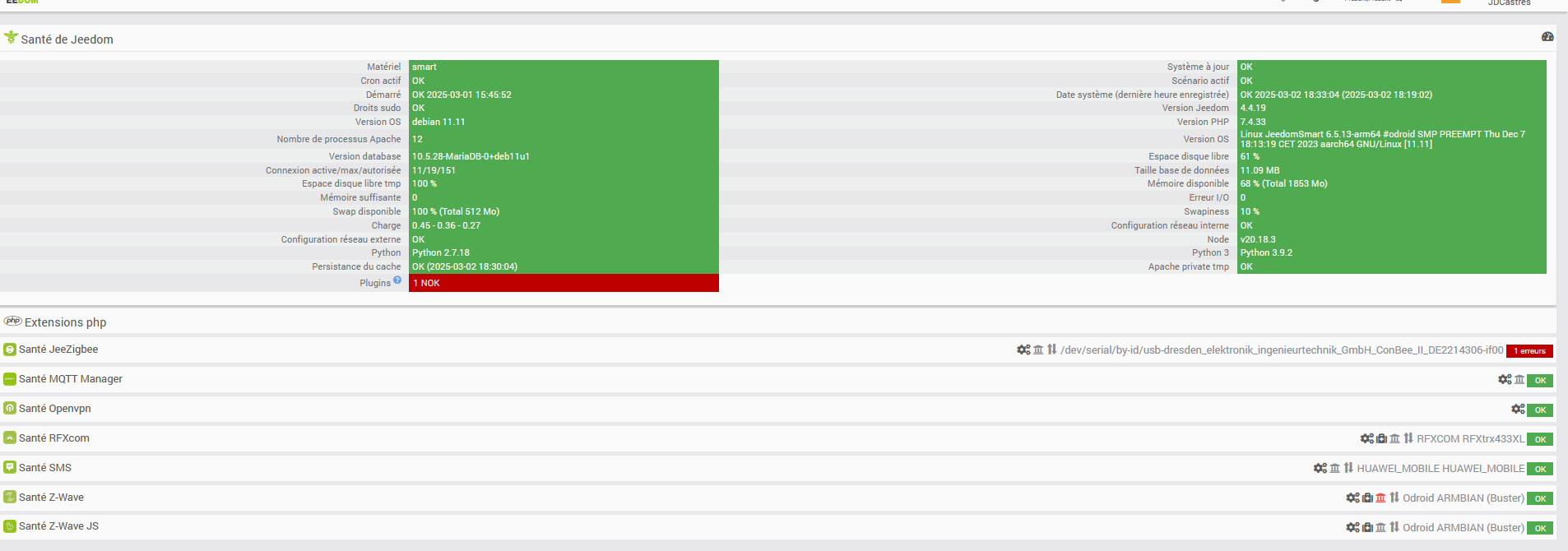

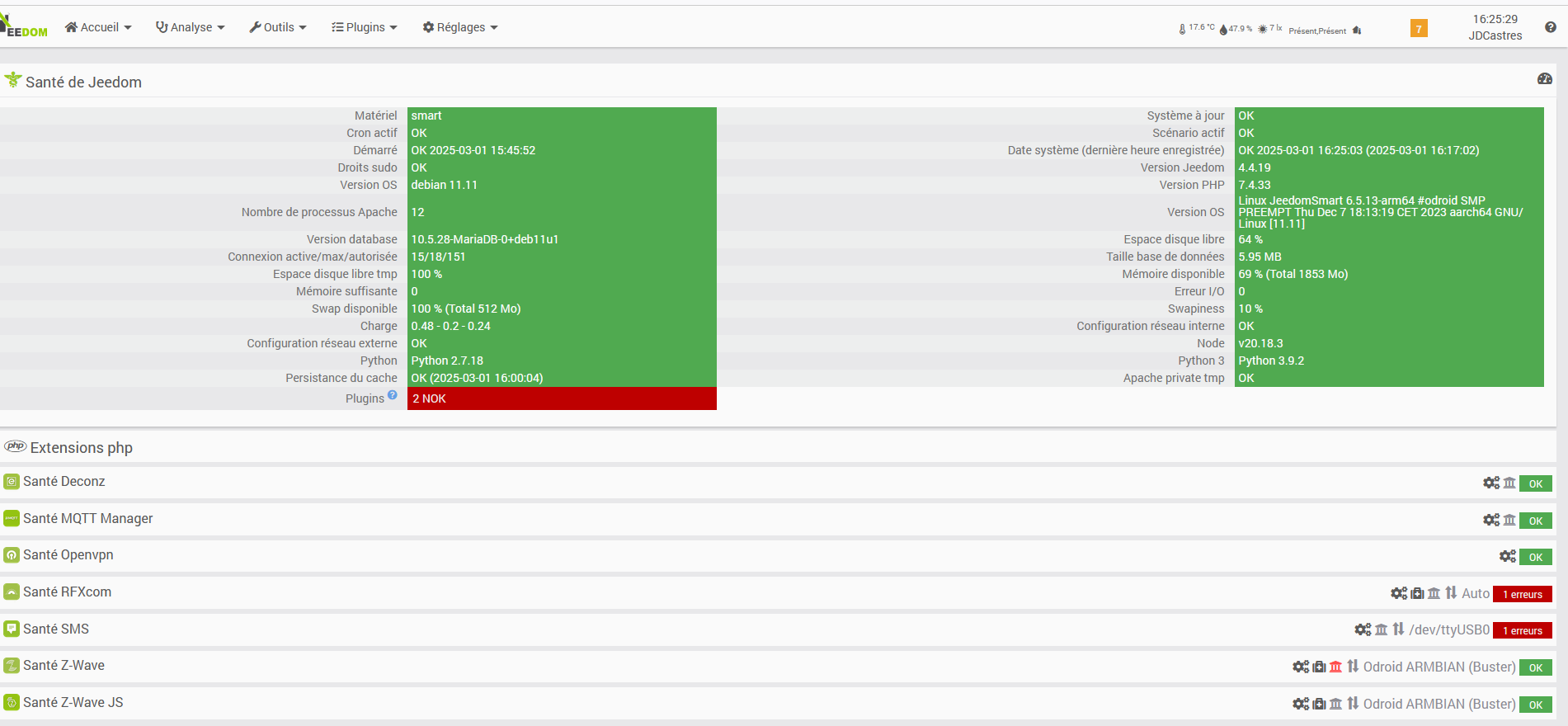

santé actuelle:
config jeeZigbee:
Je mentionne ce 2ème problème au cas où il y aurait une liaison.

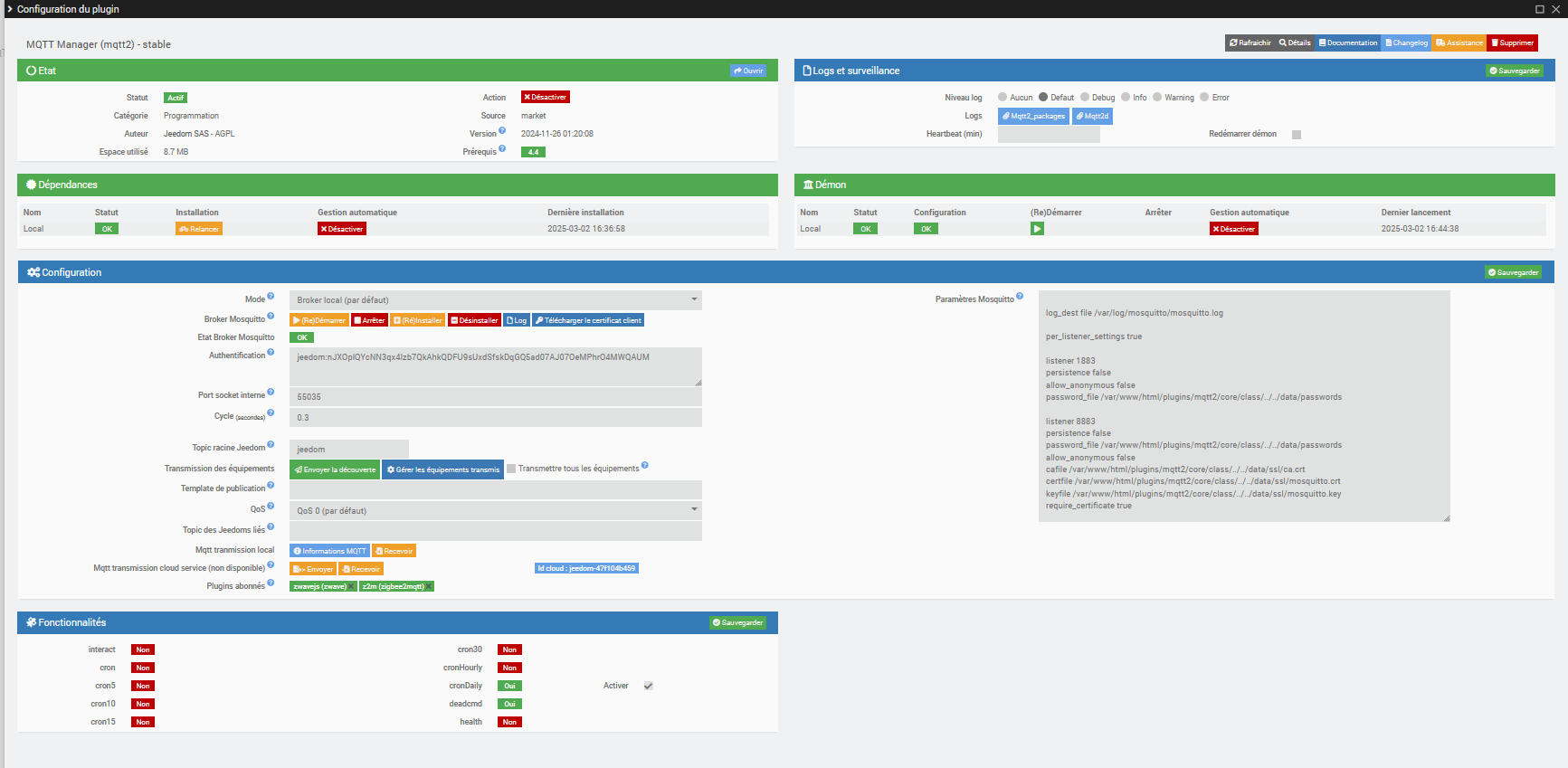

Pour moi c’est mqtt manager qui ne fonctionne pas.
Car :
début du log mqtt:`0000|[2025-03-01 14:50:34] ERROR  : Error on send to jeedom : {"message":"Request failed with status code 500","name":"AxiosError","stack":"AxiosError: Request failed with status code 500\n    at settle (/var/www/html/plugins/mqtt2/resources/mqtt2d/node_modules/axios/dist/node/axios.cjs:2031:12)\n    at IncomingMessage.handleStreamEnd (/var/www/html/plugins/mqtt2/resources/mqtt2d/node_modules/axios/dist/node/axios.cjs:3148:11)\n    at IncomingMessage.emit (node:events:530:35
Page de configuration et log des dépendances de ce plugin pourraient aider.
Ainsi que le log http.error.
Bonjour Madcow,
page de configuration de mqtt manager:
log mqtt2_packages:
