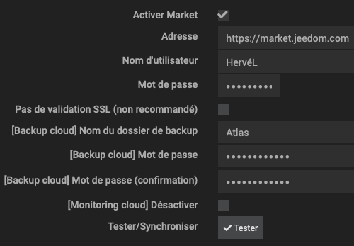

Je précise que mon abonnement au Sauvegardes Cloud Market est valide,
Les paramètres du dépôt Market me semblent corrects
et le test des paramètres de configuration est d’ailleurs Ok.

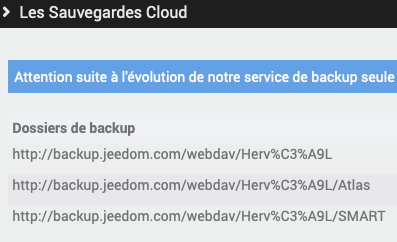

Dans le market, je vois les dossiers suivants :

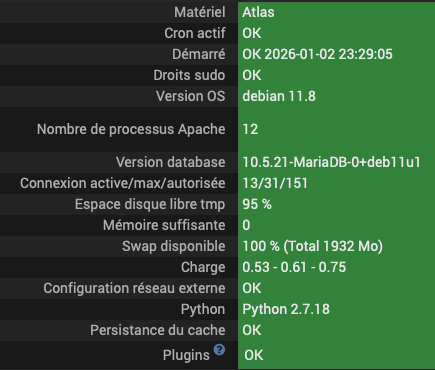

Ma config Jeedom :

Au vu du message d’erreur j’ai l’impression que c’est le fait d’avoir un accent dans ton nom d’utilisateur qui lui pose problème. Mais c’est curieux que ça marchait avant.

Tu avais raison, le problème était lié à la présence d’un accent dans mon nom d’utilisateur, qui visiblement n’avait pas été prévue dans les dernières modifs. Le support Jeedom (très réactif) a corrigé ça sur ma box, et la correction sera généralisée sur la prochaine version.

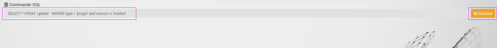

Pour identifier quel plugin à été installé sans passer par le market tu peux lancer la requete SQL suivante :
SELECT * FROM `update`  WHERE type = 'plugin' and source <> 'market'
Depuis Réglages > Systeme > Configuration > Onglet OS_DB > Administration base de données
Bon sur mon jeedom il n’y en à pas ce qui fait que c’est vide ici mais sinon ils s’afficheront en dessous :wink:
