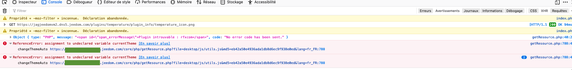

j’en ai trouvé un en supprimant par exemple un plugin « Rfxcom »
https://xxxxx.dns5.jeedom.com/core/php/getResource.php?file=desktop/js/utils.js&md5=eb42a50e4936ada1db8d6ec9f938e0ed&lang=fr_FR	788	ReferenceError: assignment to undeclared variable currentTheme
getResource.php:788:46
    changeThemeAuto https://xxx.dns5.jeedom.com/core/php/getResource.php?file=desktop/js/utils.js&md5=eb42a50e4936ada1db8d6ec9f938e0ed&lang=fr_FR:788

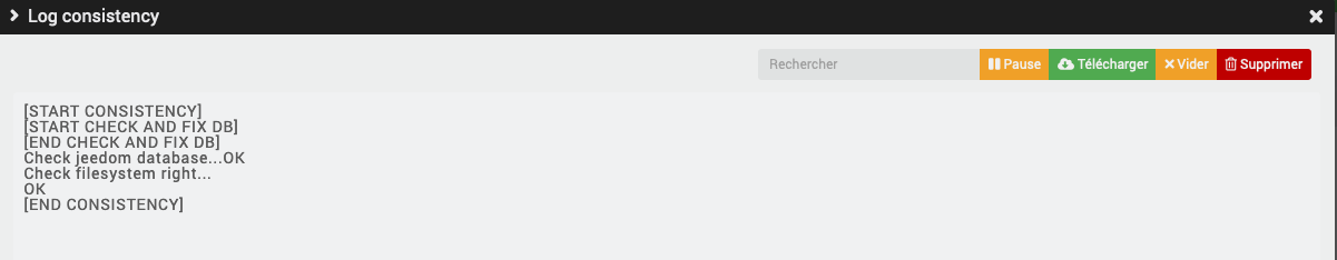

Il apparait aussi après une vérification générale
Petite questions en plus, Pourquoi la modale n’as pas en titre "Vérification générale
cette erreur apparait aussi après avoir cliquer sur vérifier les mises à jour

Corrigé pour celle ci

je viens de lancer deux mises à jour et j’ai toujours
Par contre la barre de progression ne fonctionne plus sous firefox Mac mais sur Safari (c’est surement normal avec la console ouverte)
ReferenceError: assignment to undeclared variable lgetResource.php:445:3
    cleanUpdateLog https://xxx2.dns5.jeedom.com/core/php/getResource.php?file=desktop/js/update.js&md5=2ea03f8d0b8cdf11f16da1afb3e19f01&lang=fr_FR:445
    _UpdateObserver_ https://xxx.dns5.jeedom.com/core/php/getResource.php?file=desktop/js/update.js&md5=2ea03f8d0b8cdf11f16da1afb3e19f01&lang=fr_FR:424
    forEach self-hosted:225
    _UpdateObserver_ https://xxxx.dns5.jeedom.com/core/php/getResource.php?file=desktop/js/update.js&md5=2ea03f8d0b8cdf11f16da1afb3e19f01&lang=fr_FR:422
en passant par safari j’ai
[Error] TypeError: undefined is not an object (evaluating 'event.path[0]')
	(fonction anonyme) (index.php:142)
[Error] ReferenceError: Can't find variable: l
	cleanUpdateLog (Élément de script 1:445)
	(fonction anonyme) (Élément de script 1:424)
	forEach
	(fonction anonyme) (Élément de script 1:422)

ok tu as corrigé mais il y a celle là qui apparait pendant la mise à jour
[Error] ReferenceError: Can't find variable: linesRev
	cleanUpdateLog (getResource.php:448)
	(fonction anonyme) (getResource.php:424)
	forEach
	(fonction anonyme) (getResource.php:422)
Elle est corrigé normalement
Oui elle est bien corrigé
