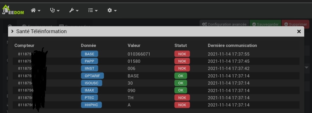

Des fois et de façon irrégulière, j’ai des statuts dans la page santé de mon téléinfo qui sont en erreur.
Par contre le démon téléinfo n’est pas en erreur, rien dans les logs pour signaler le problème, je m’en aperçois que quand je regarde dans mon suivi conso et que la puissance instantanée reste fixe.
Il y aurait-il un moyen de savoir quand ça arrive pour pouvoir redémarrer le démon et résoudre le problème. Je trouve rien pour récupérer l’information des statuts teleinfo.

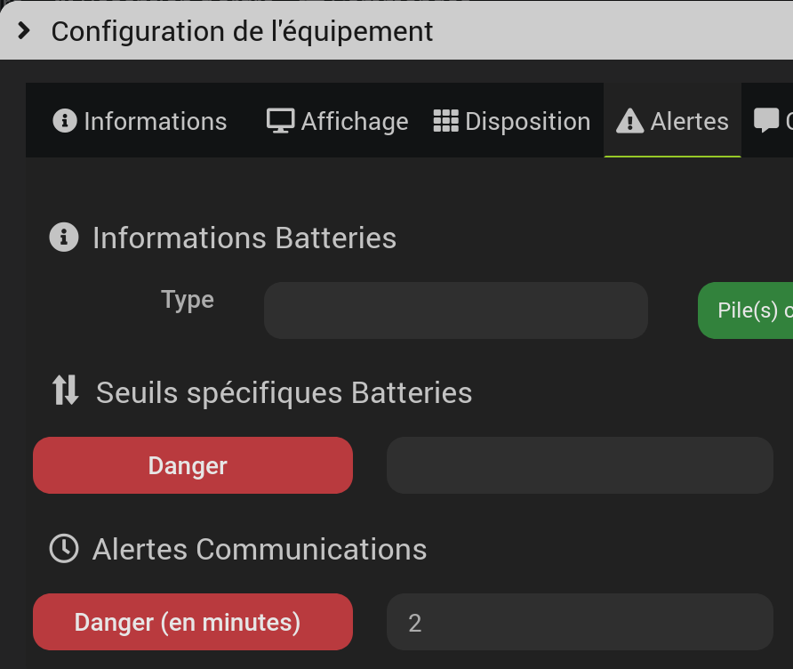

Il faut te mettre sur l’équipement configuration avancées
une valeur d’alerte sur défaut de communication
Hello @olive, ça n’a pas l’air de correspondre à un défaut de communication car les dates et heures sont visiblement bien à jour voir postérieure aux valeurs qui sont OK.
Ça ressemble plus à un soucis de décodage de l’information reçue non ?

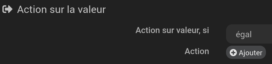

On peut aussi faire une action sur valeur de la commande qui bouge pas

Effectivement, l’alerte de communication semble le plus efficace pour signaler un problème de statuts.

peut-être avec une action sur valeur …
