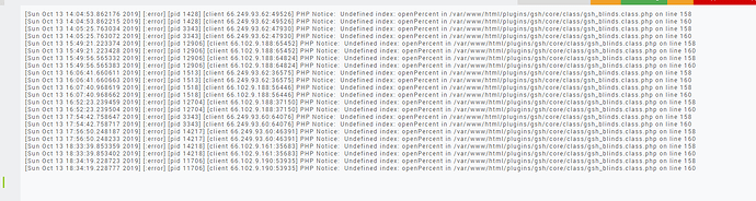

bonjour,
depuis quelques jours , suite aux derniéres mises à jours du plugin
j’ai les log d’erreurs qui se remplissent avec ceci .

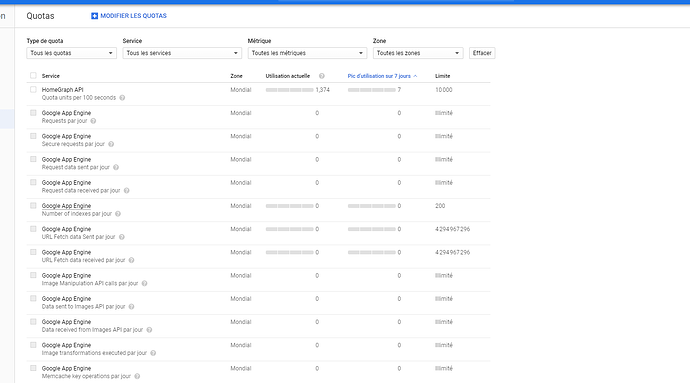

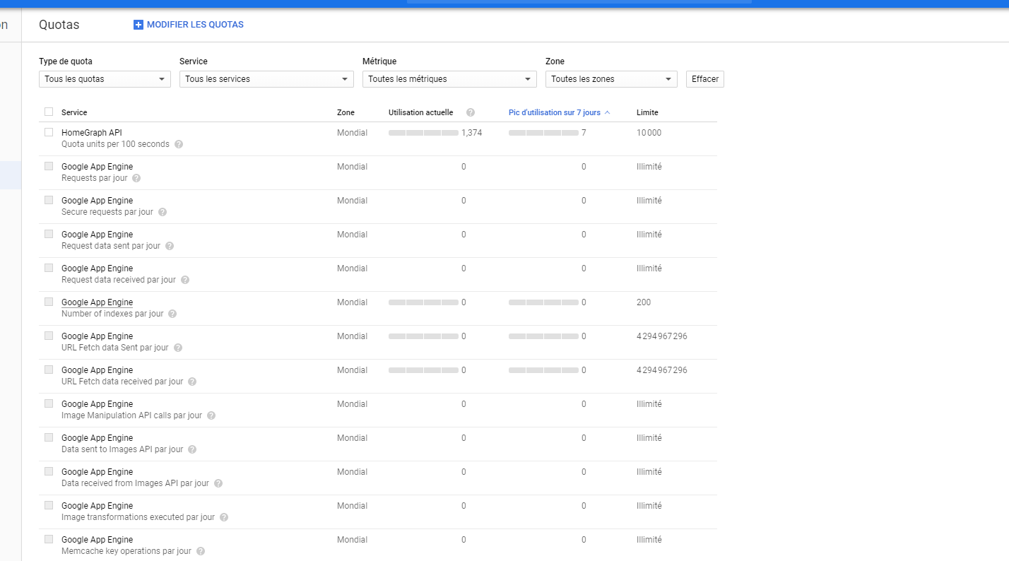

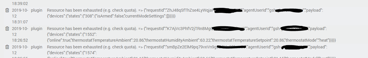

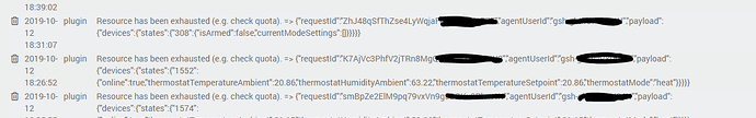

Rien a voir la mise a jour même le plugin c’est que tu as dépassé le quota de remonté d’état chez Google pour une application en test. Google a activé le quota il y a quelques jours
je ne comprend pas alors ce qu’il se passe , apparament on est loin des quota fixés par google
là je n’ai pas eu de souci de toute la journée jusqu’a ce soir

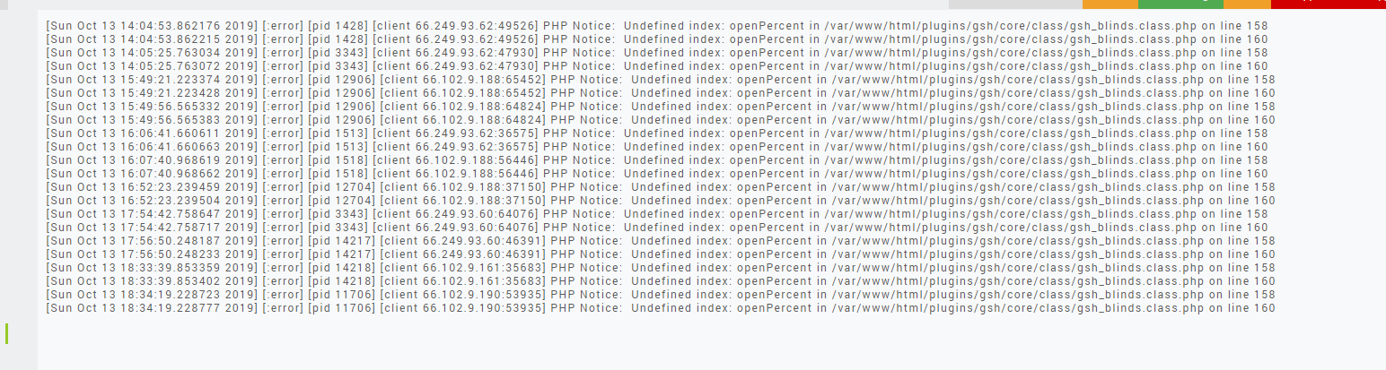

j’ai trouvé ceci également dans http.error
et dans le log de gsh je ne trouve aucune trace qui corresponde aux erreurs
Pour le log http.error ca sera corrigé dans la beta de demain.
