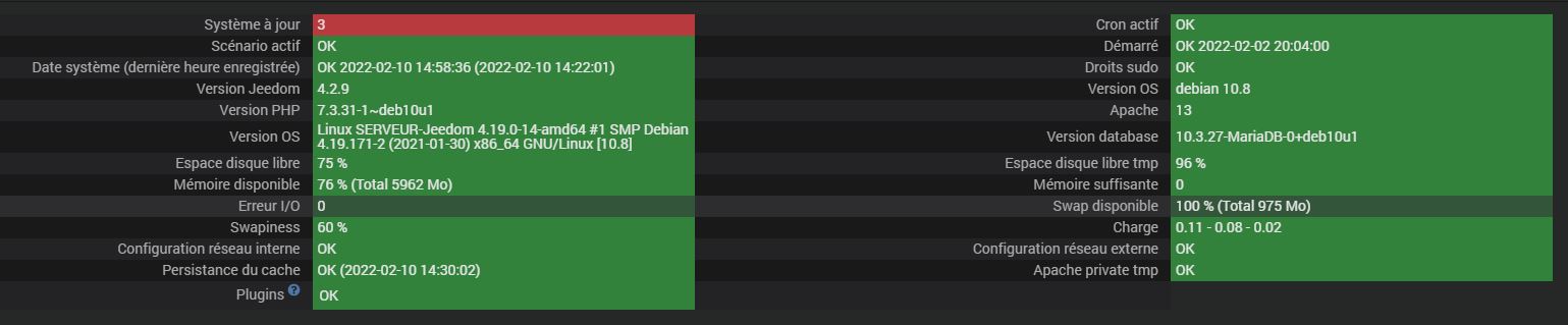

Bonjour, comme indiqué dans le Sujet, j’ai quelques erreurs dans les logs depuis mon pasage en version 4.2
J’ai mis a jour mon Jeedom vers la version 4.2.9 mais j’ai toujours des erreurs récurrente dans les logs.
(J’attend le WE pour mettre à jours openzwave,zigbee2mqtt et Jeedom 4.2.11)
Je suis sur Proxmox 7 avec une VM Buster le tout installer sur un NUC

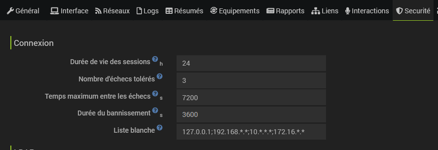

Ca m’interpelle. Fail2ban est installé par le script d’installation de Jeedom et paramétré correctement ou alors il est uniquement présent dans les images toutes faites ?
Comme perso j’ai installé mon OS et installé Jeedom via le script d’install fourni dans la doc je serai ravi d’avoir la réponse.
De même quelle config Jeedom propose pour le fail2ban ?
C’est pas ça la config fail2ban ? ou je dis des conneries ?
Du tout, ça c’est la partie sécu de Jeedom
Fail2ban c’est niveau linux
https://doc.ubuntu-fr.org/fail2ban
La sécurité de jeedom a limité l’accès à des répertoires suivant le type de fichier dedans
Failban n’a rien à voir la dedans il applique juste la politique de sécurité des répertoires.
