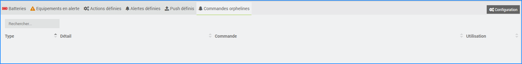

L’ID 14176 n’existe plus dans mon Jeedom, c’est bien évidemment la cause de cette saturation de log.
Cette ID n’est pas visible dans mes commandes orphelines :
