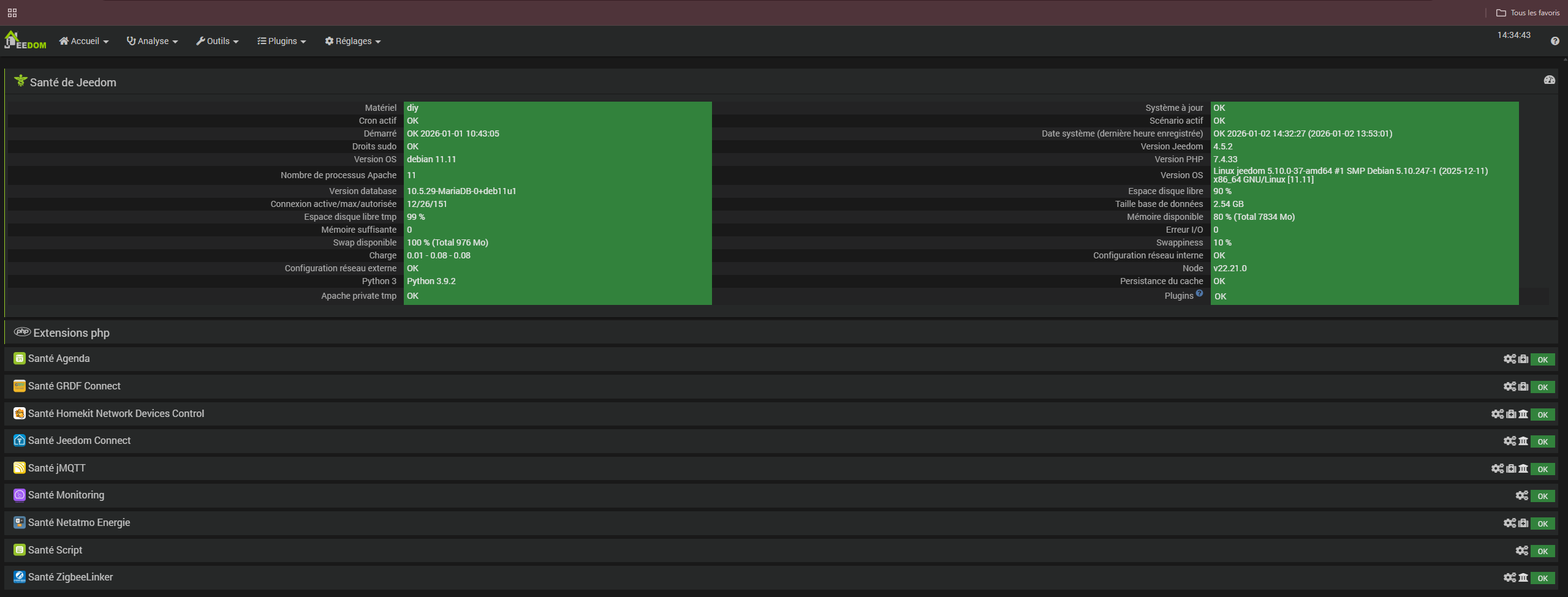

Le backup journalier entraine l’arrèt du service mosquito et la tentative d’arrét du service zigbee2mqtt, service qui n’existe pas d’après le log. Je n’avais pas ce type d’erreurs avant. Est-.ce le passage en 4.5 ou sur des versions récentes de zigbee2mqtt (2.7.1) je ne sais pas…
Pour info j’utilise le plugin zigbeelinker.
Vos avis sont les bienvenus.
Merci.
Christophe.
