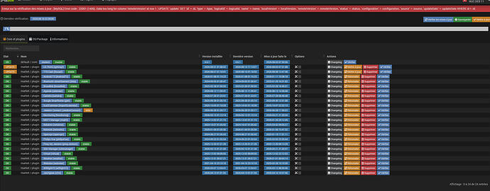

Erreur vérification des mises à jour
Bonjour à tous, en plus du bug avec le plugin ‘weather’, j’ai une impossibilité de mise à jour globale…
Erreur sur la vérification des mises à jour :
\[MySQL\] Error code : 22001 (1406). Data too long for column 'remoteVersion' at row 1 : UPDATE \`update\` SET \`id\` = :id, \`type\` = :type, \`logicalId\` = :logicalId, \`name\` = :name, \`localVersion\` = :localVersion, \`remoteVersion\` = :remoteVersion, \`status\` = :status, \`configuration\` = :configuration, \`source\` = :source, \`updateDate\` = :updateDate WHERE id = :id_button:
Une idée? une solution? une info?
Chez cherché sur le forum… pas trouvé d’autres sujet identique récent…

Quelques soucis chez GitHub en ce moment : https://www.githubstatus.com
idem pour la verif jeedom :
Erreur lors de la récuperation de la derniere version de Jeedom, url : https://raw.githubusercontent.com/jeedom/core/master/core/config/version => Echec de la requête HTTP : https://raw.githubusercontent.com/jeedom/core/master/core/config/version cURL error : Operation timed out after 30001 milliseconds with 0 bytes received
Edit 18H40 : dernière version de jeedom indiquée revenue, null disparu dans le centre de mise à jour quand github revenu
Merci pour l’info :slight_smile: - Effectivement… retour à la normale maintenant..
