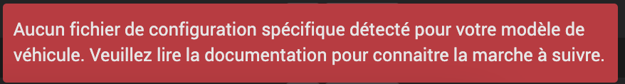

Ce jour en voulant modifier les infos actualisées sur ma voiture qui remonte bien avec le plugin We-Connect, je décoche l’info clim.
Et là, plouf. Ah merde.
Bon je recherche, mode débug et compagnie.
Je vois qu’il ne remonte plus le modèle pour trouver le bon model de véhicule.

Je ne sais pas expliquer mais je pense qu’il y a un soucis coté VW.
Votre avis ?
