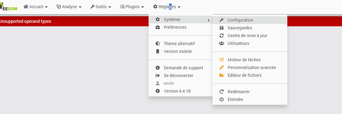

Depuis quelques mois je ne peux plus accéder au menu configuration de jeedom :

Peux tu forcer une mise a jour du core meme si il ne te propose rien et me dire si ca corrige ton soucis ?

J’ai mis à jour mais ça ne change rien

Loic
Octobre 17, 2024, 5:27
10
Ben je sais pas là je viens de faire des test sur 5 jeedom et pas de soucis ils récupèrent bien la code mise à jour (vu que je reproduis pas le soucis je peux pas savoir si ça corrige).
Après la tu ne mets pas toute la log de l’erreur (comme au début) ni le message d’erreur donc je sais pas trop analyser plus.
emilio
Octobre 17, 2024, 5:35
11
La il y a la totalité du log Http.error

0500|[Thu Oct 17 15:37:05.796301 2024] [php7:error] [pid 4083266:tid 4083266] [client 192.168.1.49:56039] PHP Fatal error: Maximum execution time of 600 seconds exceeded in /var/www/html/vendor/doctrine/cache/lib/Doctrine/Common/Cache/FilesystemCache.php on line 49
Loic
Octobre 17, 2024, 5:49
12
Y’a un truc qui va pas l’erreur que tu me montres date du 15 octobre…. Vide le log et essaye de reproduire pour avoir la vrai log.
pour moi c’est ça l’erreur.
je pense qu’il y a un problème avec le cache non ?
Loic
Octobre 17, 2024, 6:45
14
Oui j’ai l’impression mais c’est du jamais vu donc je sais pas trop comment corriger. Si tu as un service pack ouvre un ticket avec accès support et je regarde demain.
emilio
Octobre 18, 2024, 11:55
15
depuis ce matin ça refonctionne… sans explication
merci pour votre aide
