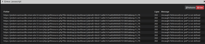

Erreur: Uncaught ReferenceError: jeeP is not defined
Depuis quelques jours j’ai l’erreur suivante à l’affichage du dashboard :
https://xxxxxxxxxxxxxx/core/php/getResource.php?file=desktop/js/dashboard.js&md5=9871ac3eadb092d1e247cde40c4b2073&lang=fr_FR	263	Uncaught ReferenceError: jeeP is not defined

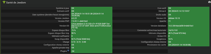

pas de java dans jeedom, c’est du javascript; pas du tout pareil.
sinon il faut la page santé jeedom et les plugins installés

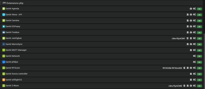

Voici la page santé avec les plugins :
Bonjour, j’ai le même soucis qui est apparu. (résolu – il faut vider le cache de l’explorateur internet)
Tout est bon sur la page santé.

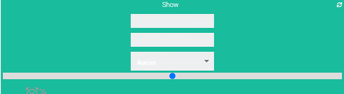

et dans certains cas j’ai cette erreur qui correspond au slider volume de mon Alexa
77 Uncaught TypeError: $cmd37410.rsSliderLens is not a function
il faut que je recreer les commandes par défaut pour que cela disparaisse…

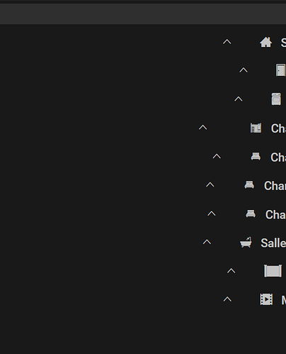

Bonsoir, le symptôme est le suivant :
Quand je me connecte pas de soucis l’affichage se fait bien, tout mon dashboard s’affiche.
Si je clique sur le logo, en effet l’affichage ne se fait pas, je vois bien les pièces mais rien dessous
avec l’erreur suivante :
De plus problème sous chrome seulement. Pas de problème avec les autres navigateurs

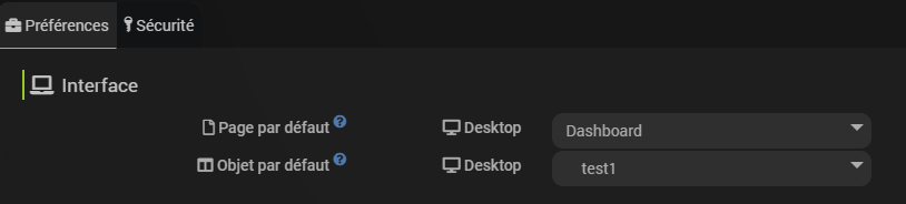

Bon malgré de nombreux essais, je n’est jamais réussi a reproduire, vous devez avoir un truc commun spécifique qui génère cette erreur, mais pour trouver …

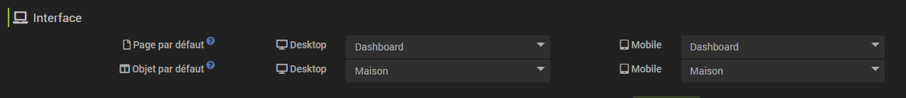

Dans les préférences de l’utilisateur vous avez quoi ici :

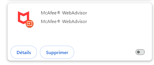

Résolu en ce qui me concerne. C’est l’extension suivante qui posait problème :
Merci pour votre aide.
Bonne soirée
Bonsoir, tu as mcafee d’installé en extensions dans chrome ?
Effectivement j’ai mcafee d’installer en extension Chrome.
Je viens de le supprimer et plus de soucis :slight_smile:
merci pour votre aide
Bah voila le truc commun :rofl:
Bien vu, j’avais meme problème et s’était bien chiant
C’était bien ça!!! merci
