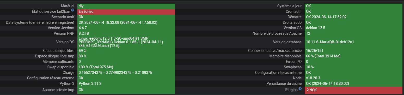

Informations Jeedom
Core : 4.4.7 (V4-stable)
DNS Jeedom : non
Plugin : Proxmox
Version : 2024-04-11 01:14:46 (stable)
Statut Démon : Stoppé - (2024-06-14 18:27:56)
Informations complémentaires
Remplacez ce texte par une capture d’écran de la page santé Jeedom

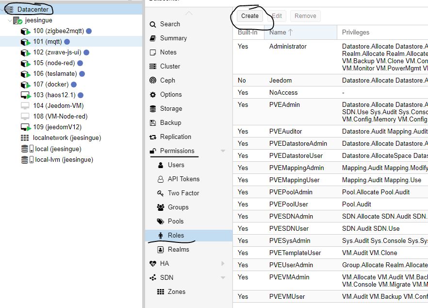

Étrange car ca tourne chez moi.
Ca va pas être simple de trouver
Je me note un rappel demain pour essayer de reproduire

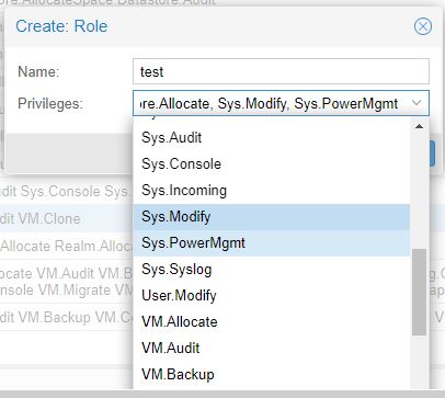

J’ai un peu regardé vite fait et une possibilité que je vois (et que je n’ai pas testé) c’est si le user jeedom n’a pas tous les accès, du coup certains appels ne retourneraient pas de valeur et ca je ne protège pas très bien.

Ok, j’ai créé dans Proxmox un rôle avec la liste des permissions au lieu de sélectionner plusieurs types de rôles devant regrouper toutes les autorisations.
Comment créer un rôle pour ceux qui ne connaitraient pas (pas forcément évident si on connait pas):
Cliquer sur l’autorisation que vous voulez sélectionner. Menu à sélection multiple.
proxmox_role_02
La liste est bien sur dans la doc:
https://mips2648.github.io/jeedom-plugins-docs/proxmox/fr_FR/
