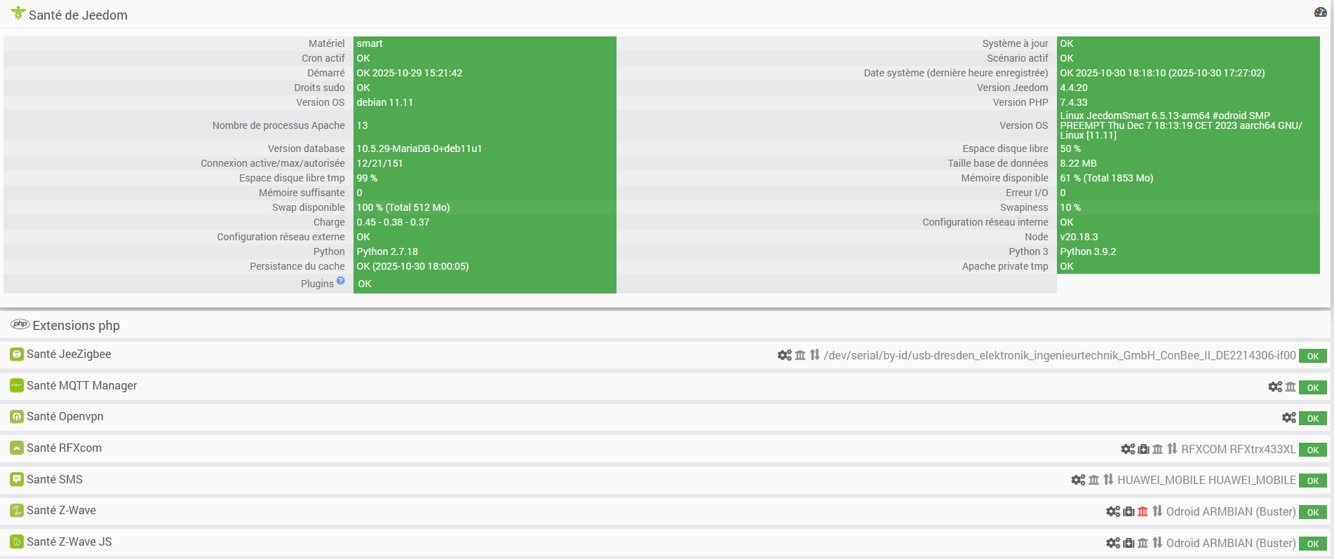

Santé de ma config JEEdom:
Quelqu’un a-t-il une explication, des vérifications à suggérer, une solution ?
