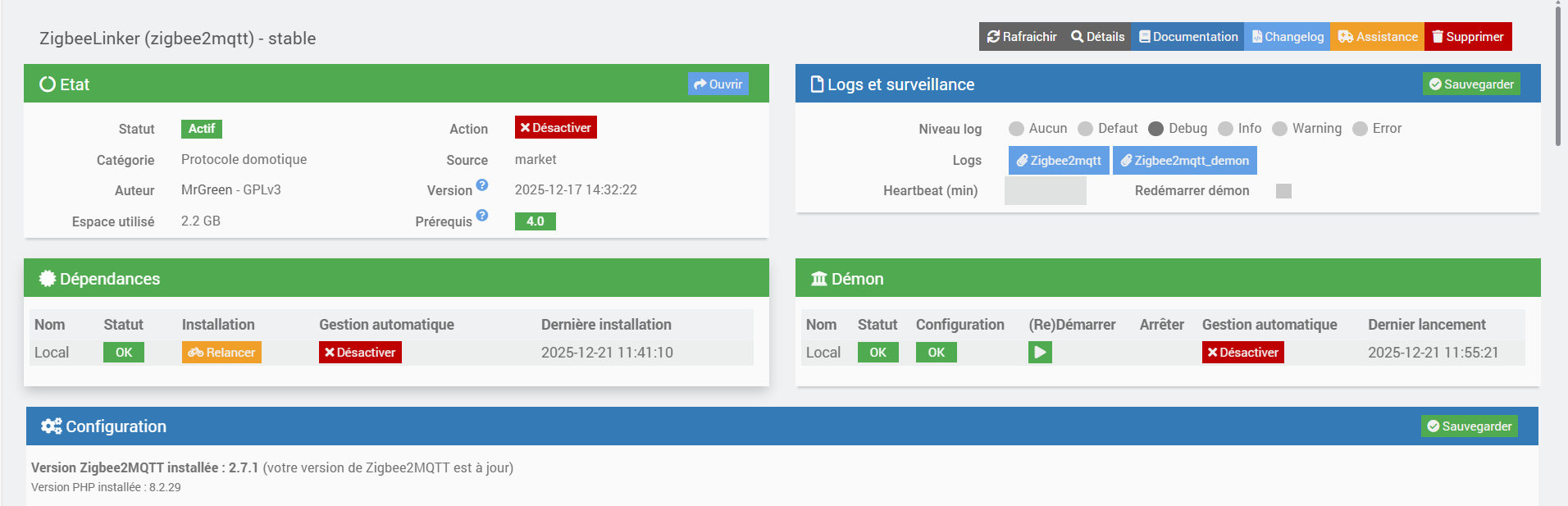

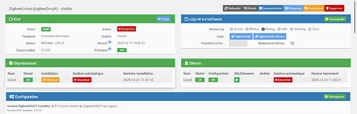

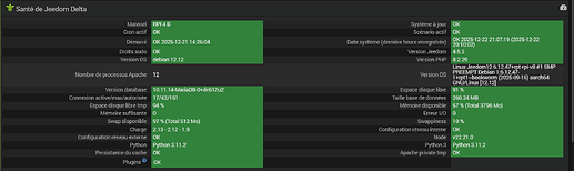

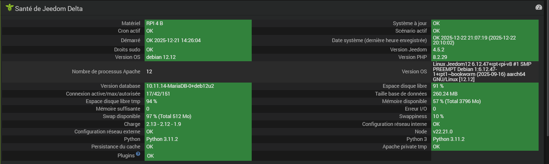

après avoir réinstaller deban12 + jeedom sur un raspbery 4b, j’ai réinjecté ma sauvegarde jeedom qui tournait sur Debian 11
tout semble bien se passer pour le moment sauf j 'ai cette erreur qui remonte tout le temps
j’ai déjà supprimé cet équipement et réintégrer mais cela ne change rien

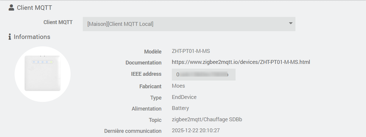

il s’agit de cette équipement
Moes ZHT-PT01-M-MS control via MQTT | Zigbee2MQTT
