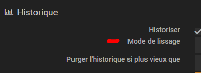

Dans l’équipement original (zigbee?) sur chaque commande, vous avez:
qui donne l’accès à la configuration de la commande.
Sur l’onglet Configuration, vous avez
C’est ‹ Moyenne ›
Mettez sur « Aucun » afin que la dernière valeur ne soit pas lissée dans l’historique avec la valeur précédente.
Avec Moyenne, le lissage se fait par tranche de 5 minutes. Toutes les valeurs qui arrivent en 5 minutes sont lissées au fur et à mesure. Il ne reste qu’une seule valeur.
