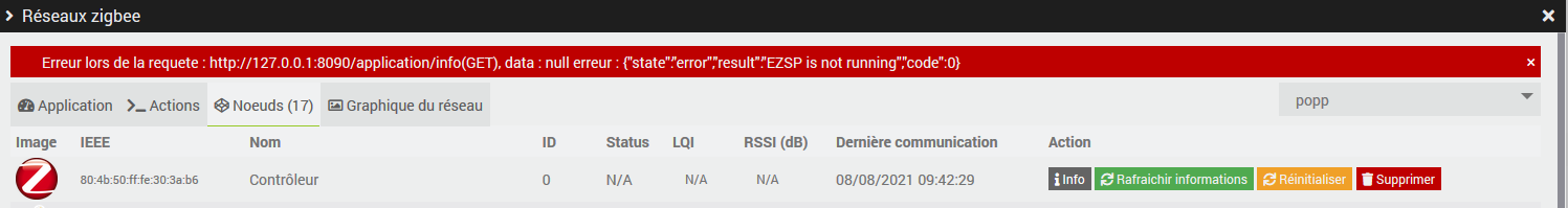

Quand je vais dans le Réseaux Zigbee l’erreur suivante apparait pour la clé popp :
Erreur lors de la requete : http://127.0.0.1:8090/application/info(GET), data : null erreur : {"state":"error","result":"EZSP is not running","code":0}
Ce qui est frustrant c’est que le plugin n’est même pas mis en erreur!

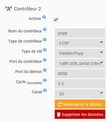

Les paramètres de clés :

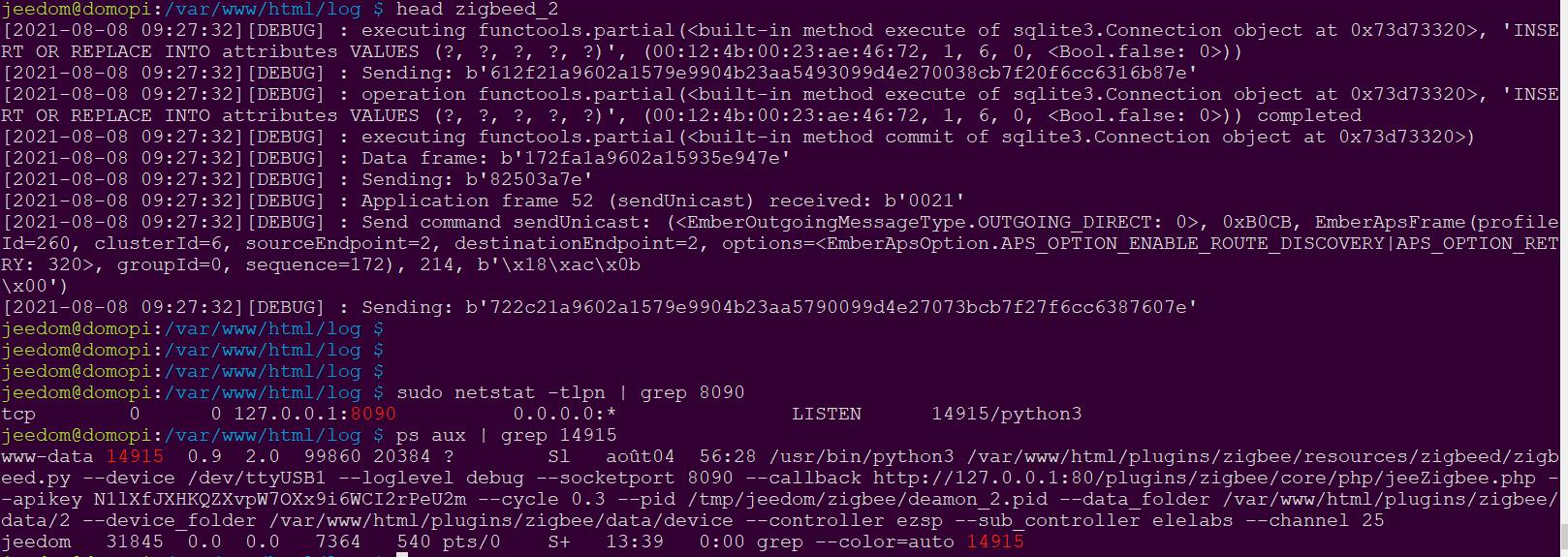

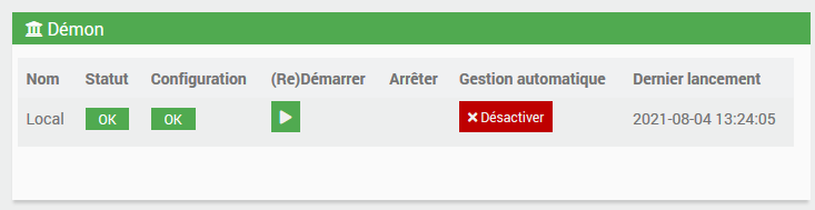

Quand je regarde le daemon écoute toujours sur son port réseau et le processus est lancé : (je ne sais pas quoi lui passer comme commande pour le tester)
Mais vu que j’ai des périphériques qui sont scannés toutes les 180minutes, j’ai eu mes messages à 14h, donc ça doit se situer vers 11h.

[2021-08-08 11:02:32][INFO] : [cc:86:ec:ff:fe:59:6e:47][listener.attribute_updated] Received an attribute update 1=66 on cluster 0
[2021-08-08 11:02:32][ERROR] : NCP entered failed state. Requesting APP controller restart
[2021-08-08 11:02:32][DEBUG] : Received _reset_controller_application frame with (<NcpResetCode.ERROR_EXCEEDED_MAXIMUM_ACK_TIMEOUT_COUNT: 81>,)
[2021-08-08 11:02:32][DEBUG] : Resetting ControllerApplication. Cause: 'NcpResetCode.ERROR_EXCEEDED_MAXIMUM_ACK_TIMEOUT_COUNT'
[2021-08-08 11:02:32][DEBUG] : Preempting ControllerApplication reset
[2021-08-08 11:02:32][DEBUG] : executing functools.partial(<built-in method commit of sqlite3.Connection object at 0x73d73320>)
[2021-08-08 11:02:32][DEBUG] : Send to jeedom : {'devices': {'cc:86:ec:ff:fe:59:6e:47': {'1': {'0': {'1': {'value': '66', 'cluster_name': 'Basic'}}}}}}
[2021-08-08 11:02:32][DEBUG] : Starting new HTTP connection (1): 127.0.0.1:80
[2021-08-08 11:02:33][DEBUG] : http://127.0.0.1:80 "POST /plugins/zigbee/core/php/jeeZigbee.php?apikey=N1lXfJXHKQZXvpW7OXx9i6WCI2rPeU2m HTTP/1.1" 200 0
[2021-08-08 11:02:33][DEBUG] : Using selector: EpollSelector
[2021-08-08 11:02:33][ERROR] : CRC error in frame b'5e2fa73be17e' (b'3be1' != b'5a86')
[2021-08-08 11:02:33][DEBUG] : Sending: b'a0547d3a7e'
[2021-08-08 11:02:33][DEBUG] : Resetting EZSP
[2021-08-08 11:02:33][DEBUG] : Resetting ASH
[2021-08-08 11:02:33][DEBUG] : Sending: b'1ac038bc7e'
[2021-08-08 11:02:33][DEBUG] : Error code: ERROR_EXCEEDED_MAXIMUM_ACK_TIMEOUT_COUNT, Version: 2, frame: b'c20251a8bd7e'
[2021-08-08 11:02:33][ERROR] : NCP entered failed state. Requesting APP controller restart
[2021-08-08 11:02:33][DEBUG] : Closed serial connection
[2021-08-08 11:02:33][DEBUG] : operation functools.partial(<built-in method commit of sqlite3.Connection object at 0x73d73320>) completed
[2021-08-08 11:02:33][DEBUG] : executing functools.partial(<built-in method execute of sqlite3.Connection object at 0x73d73320>, 'INSERT OR REPLACE INTO attributes VALUES (?, ?, ?, ?, ?)', (cc:86:ec:ff:fe:5d:5e:9c, 1, 0, 1, 66))
[2021-08-08 11:02:33][DEBUG] : operation functools.partial(<built-in method execute of sqlite3.Connection object at 0x73d73320>, 'INSERT OR REPLACE INTO attributes VALUES (?, ?, ?, ?, ?)', (cc:86:ec:ff:fe:5d:5e:9c, 1, 0, 1, 66)) completed
[2021-08-08 11:02:33][DEBUG] : executing functools.partial(<built-in method commit of sqlite3.Connection object at 0x73d73320>)
[2021-08-08 11:02:33][DEBUG] : executing functools.partial(<built-in method execute of sqlite3.Connection object at 0x73d73320>, 'INSERT OR REPLACE INTO attributes VALUES (?, ?, ?, ?, ?)', (cc:86:ec:ff:fe:59:6e:47, 1, 0, 1, 66))
[2021-08-08 11:02:33][DEBUG] : operation functools.partial(<built-in method execute of sqlite3.Connection object at 0x73d73320>, 'INSERT OR REPLACE INTO attributes VALUES (?, ?, ?, ?, ?)', (cc:86:ec:ff:fe:59:6e:47, 1, 0, 1, 66)) completed
[2021-08-08 11:02:34][DEBUG] : operation functools.partial(<built-in method commit of sqlite3.Connection object at 0x73d73320>) completed
[2021-08-08 11:47:18][DEBUG] : [DeviceHandler.prepare] Json arg : {'ieee': 'cc:86:ec:ff:fe:59:6e:47', 'cmd': [{'endpoint': 1, 'cluster': 'light_color', 'command': 'move_to_color', 'await': 1, 'args': [0, 0, 0]}], 'allowQueue': False}
[2021-08-08 11:47:18][ERROR] : [cc:86:ec:ff:fe:59:6e:47][zdevices.command] Command failed retry in 1s : ApplicationController is not running
[2021-08-08 11:47:18][DEBUG] : [GroupHandler.prepare] Json arg : {'ieee': '2', 'cmd': [{'endpoint': 0, 'cluster': 'light_color', 'command': 'move_to_color', 'await': 1, 'args': [0, 0, 0]}], 'allowQueue': False}
[2021-08-08 11:47:18][DEBUG] : Traceback (most recent call last):
  File "/var/www/html/plugins/zigbee/resources/zigbeed/restServer.py", line 362, in put
    await zgroups.command(self.json_args)
  File "/var/www/html/plugins/zigbee/resources/zigbeed/zgroups.py", line 77, in command
    await command(*args)
  File "/usr/local/lib/python3.7/dist-packages/zigpy/group.py", line 50, in request
    data,
  File "/usr/local/lib/python3.7/dist-packages/bellows/zigbee/application.py", line 385, in mrequest
    raise ControllerError("ApplicationController is not running")
bellows.exception.ControllerError: ApplicationController is not running
[2021-08-08 11:47:18][INFO] : 200 PUT /group/command (127.0.0.1) 613.54ms
[2021-08-08 11:47:19][DEBUG] : [GroupHandler.prepare] Json arg : {'ieee': '2', 'cmd': [{'endpoint': 0, 'cluster': 'on_off', 'command': 'off', 'await': 1}], 'allowQueue': False}
[2021-08-08 11:47:19][DEBUG] : Traceback (most recent call last):
  File "/var/www/html/plugins/zigbee/resources/zigbeed/zgroups.py", line 82, in command
    await command()
    data,
[2021-08-08 11:47:19][INFO] : 200 PUT /group/command (127.0.0.1) 11.38ms
  File "/var/www/html/plugins/zigbee/resources/zigbeed/zdevices.py", line 66, in command
  File "/usr/local/lib/python3.7/dist-packages/zigpy/device.py", line 278, in request
    use_ieee=use_ieee,
  File "/usr/local/lib/python3.7/dist-packages/bellows/zigbee/application.py", line 434, in request
During handling of the above exception, another exception occurred:
  File "/var/www/html/plugins/zigbee/resources/zigbeed/restServer.py", line 253, in put
    await zdevices.command(self.json_args)
  File "/var/www/html/plugins/zigbee/resources/zigbeed/zdevices.py", line 70, in command
    use_ieee=use_ieee,
[2021-08-08 11:47:19][INFO] : 200 PUT /device/command (127.0.0.1) 1133.60ms
[2021-08-08 11:47:19][DEBUG] : [DeviceHandler.prepare] Json arg : {'ieee': 'cc:86:ec:ff:fe:59:6e:47', 'cmd': [{'endpoint': 1, 'cluster': 'level', 'command': 'move_to_level', 'await': 1, 'args': [0, 0]}], 'allowQueue': False}
[2021-08-08 11:47:19][ERROR] : [cc:86:ec:ff:fe:59:6e:47][zdevices.command] Command failed retry in 1s : ApplicationController is not running
J’ai aucun pic cpu/mem à ce moment, pas de souci d’espace disque, pas de scénario spécifique non plus.
Quelqu’un d’autre à la souci et à su le résoudre ?
