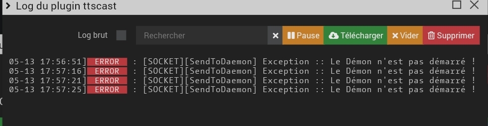

J’ai ce message d’erreur qui est remonté ce jour, pourquoi le daemon se relance ?
cela peut être du a une commande tts mal saisi ?
Log
2024-05-13 17:56:37] ERROR : [DAEMON][mediaActions] Exception on mediaActions (d1e6252c-c337-64fe-08df-1e2059134595) :: Failed to execute stop.
[2024-05-13 18:12:28] ERROR : [(192.168.0.192):8009] Error reading from socket.
Normalement, cela ne doit pas faire planter le démon, mais je vais vérifier, j’ai peut-être oublié d’intercepter une erreur lorsqu’elle arrive sur cette action.
Par contre, j’ai besoin de plus de logs, celles du plugin et celles du démon (pas que les logs montrant le plantage, mais aussi ce qu’il se passe avant et après), et si possible en mode debug et au moment où cela se produit.

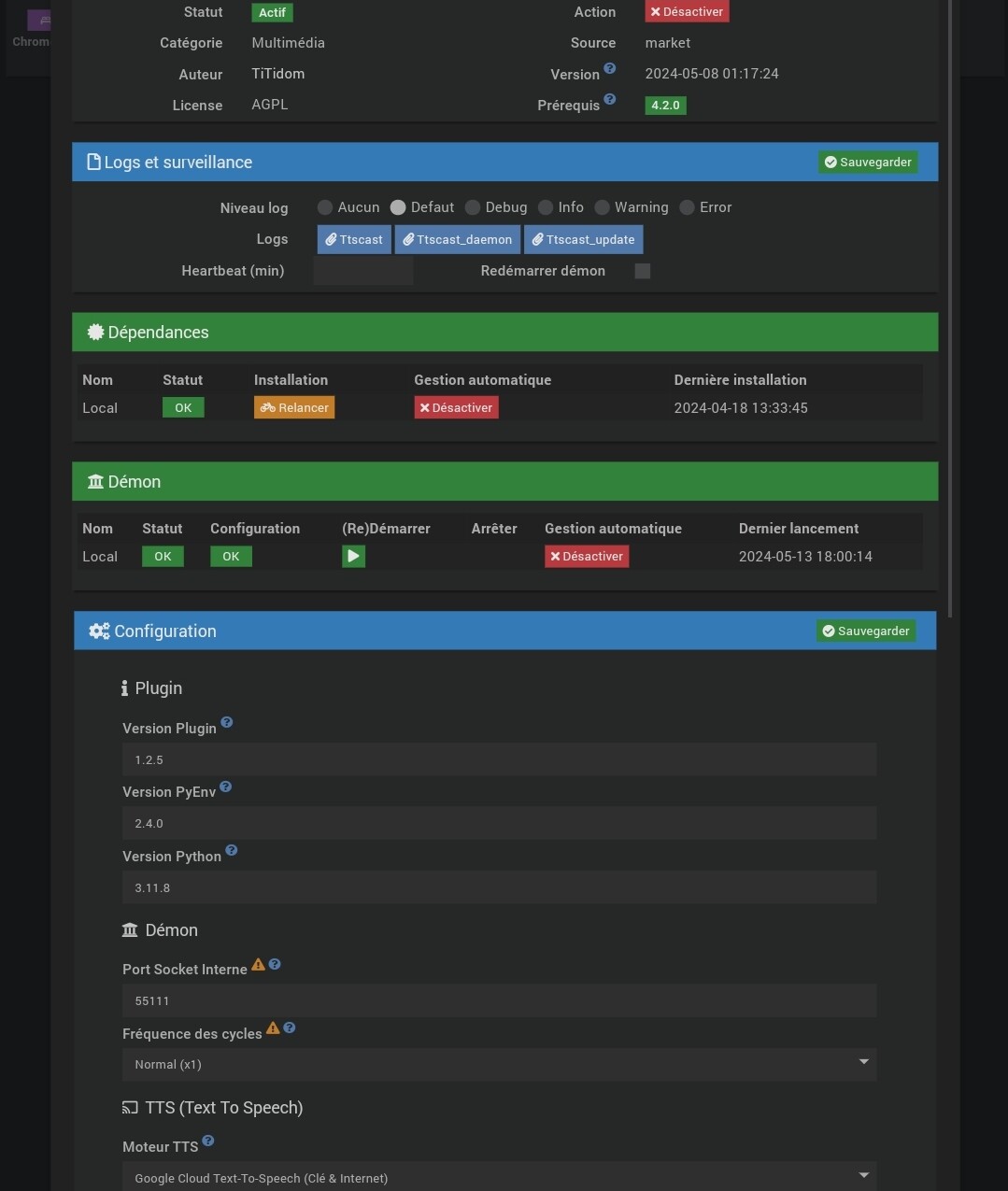

J’ai activé le mode debug j’aurai plus de logs si j’arrive à reproduire.

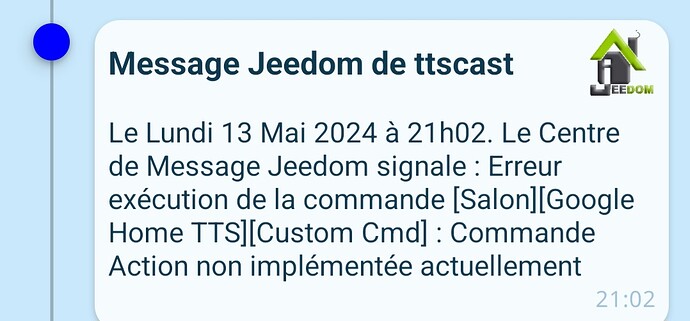

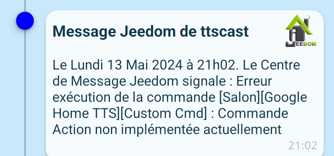

J’ai eu ce message en testant mais je vois pas d’erreur dans les logs :
Je vais regarder si j’ai fait une erreur sur une commande tts en parallèle durant ma migration
Re,
Le message que tu montres là doit en effet être lié à une erreur de syntaxe dans une commande custom cmd. Mais ce n’est pas ce qui peut faire planter ton démon.
