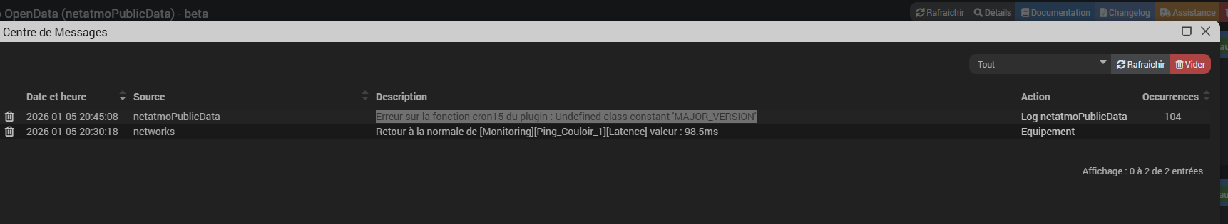

Depuis le début d’année (et il me semble après une MAJ de Jeedom), je n’ai plus accès au retour d’info CRON15 de mon plugin netatmopublicdata
Pour recuperer les infos, je dois faire un rafraîchissement, sinon ça ne fonctionne pas.
J’ai une erreur dans les messages:
Erreur sur la fonction cron15 du plugin : Undefined class constant 'MAJOR_VERSION'
Merci d’avance pour votre aide

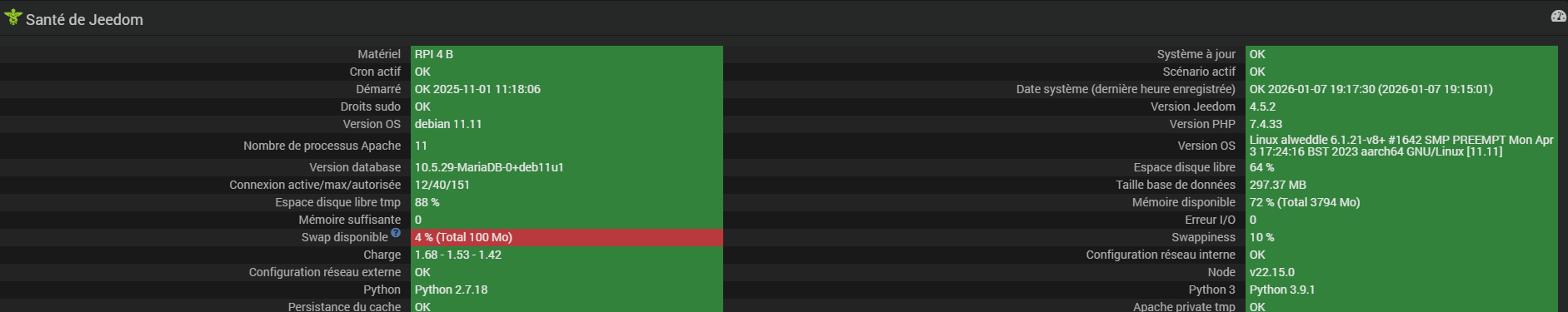

Yo. Avez vous votre installation à jour ?
Notamment suite à ce souci de début d’année :

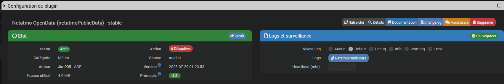

Sinon, quel est votre version du core et du plugin ? Car j’ai rien mis à jour récemment. :pray:

	2026-01-05 17:30:09	netatmoPublicData	Erreur sur la fonction cron15 du plugin : Undefined class constant 'MAJOR_VERSION'	Log netatmoPublicData
J’ai mis a jour Jeedom suite au krach de debut d’année effectivement…

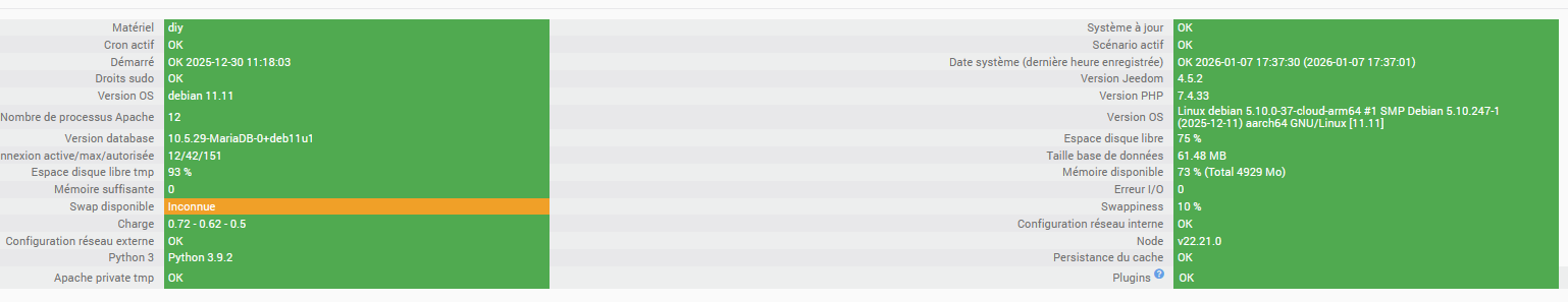

Bonjour, et bonne année à tous
également de mon coter a jour sur les mises à jours
et egalement le plugin
