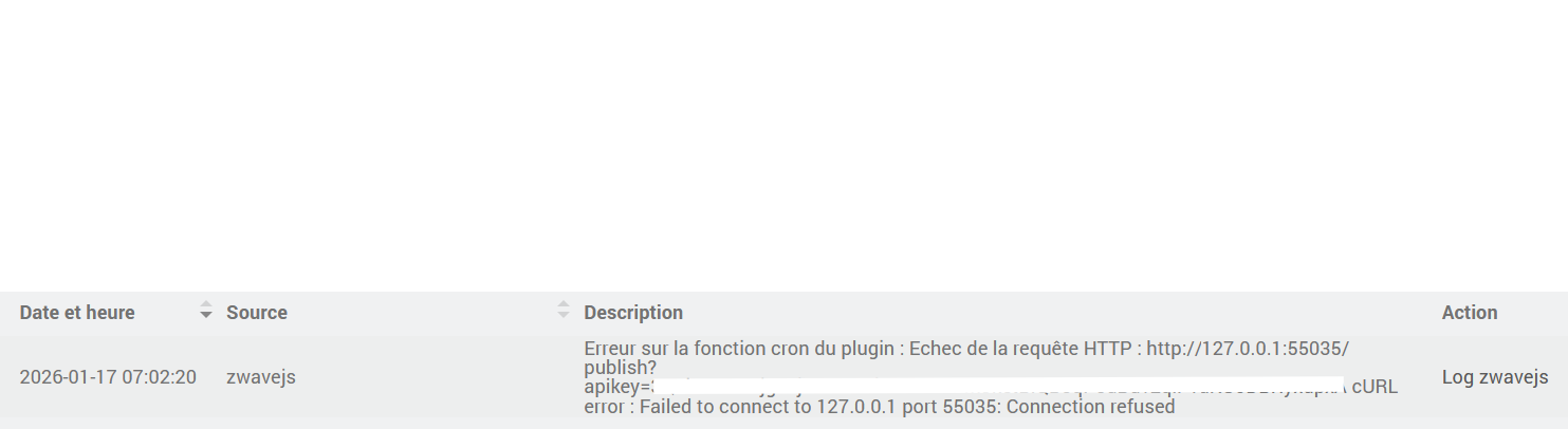

Erreur sur la fonction cron du plugin zwavejs

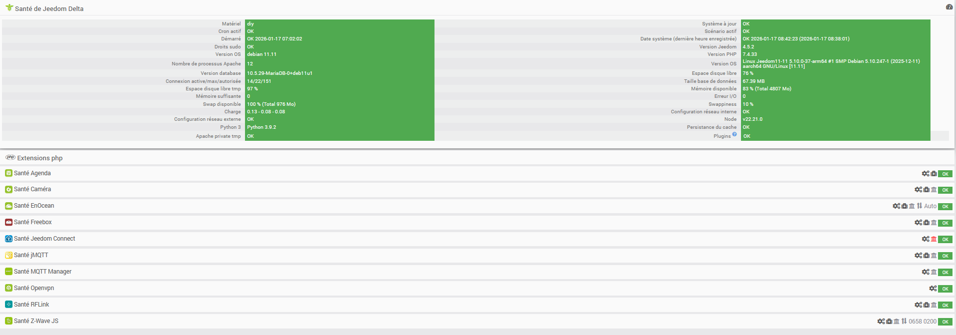

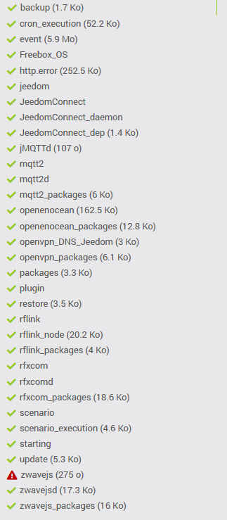

Depuis la dernière MAJ du core de Jeedom j’ai cette erreur à chaque démarrage de ma VM Jeedom

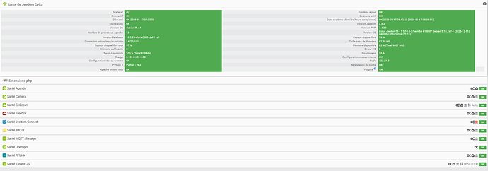

La page santé est OK
Et dans les logs je n’ai d’erreurs que dans zwaveJS
D’où peut venir cette erreur ?

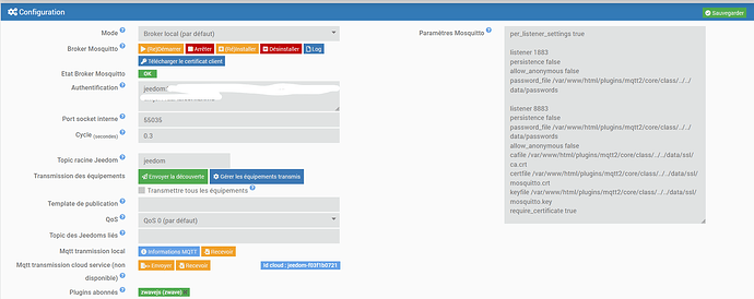

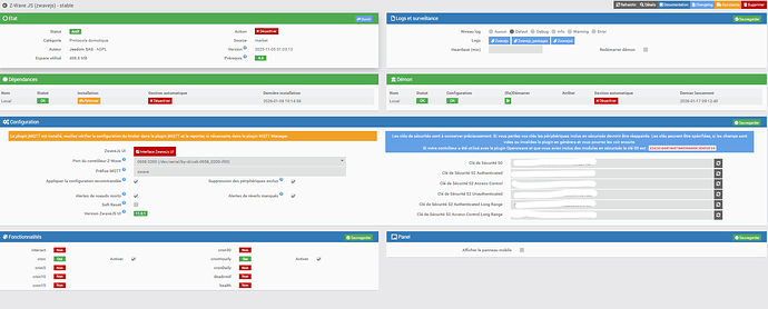

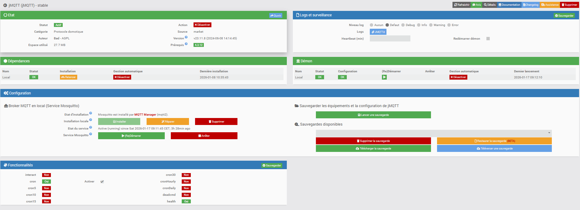

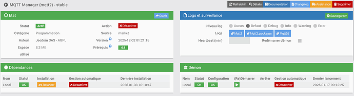

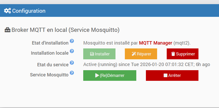

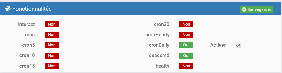

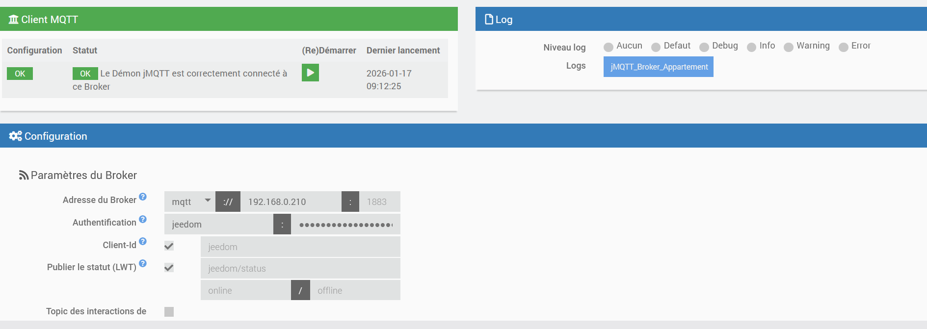

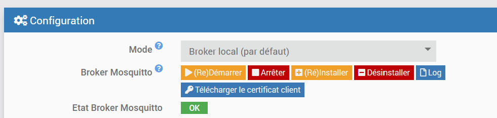

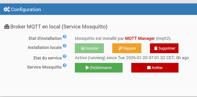

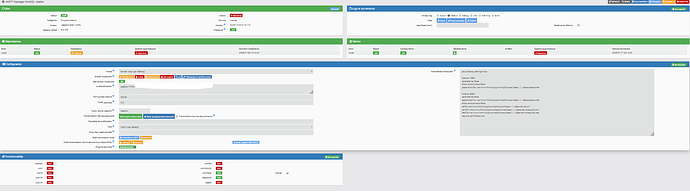

Montrez nous la page de configuration du plugin ainsi que les autres logs liés à zwavejs.

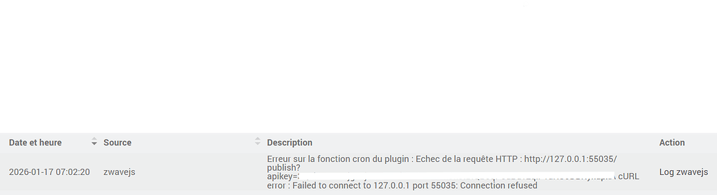

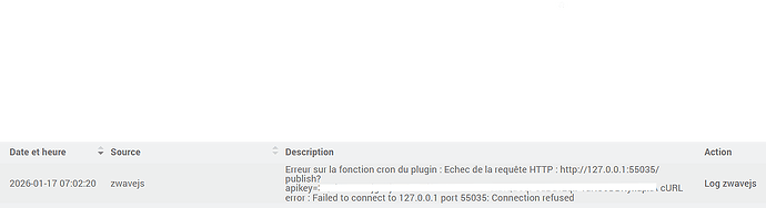

Log Zwavejs
[2026-01-17 09:12:27] ERROR  Erreur sur la fonction cron du plugin : Echec de la requête HTTP : http://127.0.0.1:55035/publish?apikey=XXXXXXX cURL error : Failed to connect to 127.0.0.1 port 55035: Connection refused

Avez vous suivi ces indications ?
Voilà la page de mon plugin jMQTT
et le logjMQTTd
[2026-01-17 09:12:25,709] INFO  Main            MainThread   set_log_level() : New log level set to: ERROR
Broker
Que faut-il que je fasse ? Je ne suis pas assez calé là :unamused:
Comment est configuré MQTT Manager ?
C’est jmqtt, il ne faut pas passer par mqtt2 pour un plugin comme zwavejs ?
De ce que je comprends, zwavejs est prévu pour fonctionner avec mqtt manager et lui seul.
Mais tu peux paramétrer mqtt manager pour qu’il aille se connecter au broker de jmqtt si il y en à un plutôt que d’utiliser le sien.

Tu as l’erreur uniquement au démarrage ? Après pas de soucis ?
Tout est fonctionnel niveau MQTT et zwave ?
Cette image a une résolution trop basse donc illisible.
Mais si il y a une indication que mqtt2 installe mosquitto, y’a un souci.
Pour moi, le plus simple est de laisser mqtt2 gérer mosquitto et d’abonner jmqtt à ce mosquitto.
Depuis le passage en 4.5. J’ai eu aussi des problème avec mon rflink qui a cessé de fonctionner, heureusement que @chris94440 a modifié le plugin pour que ça refonctionne. Je constate aussi des ralentissements dans les retours d’état de enocean.
Oui tout est fonctionnel niveau MQTT, zwavejs et jMQTT, l’erreur revient systématiquement au démarrage
Donc il installer mosquitto. Désinstaller le.l mosquitto de jmqtt et remplacer par celui de mqtt2, là où c’est nécessaire. Ne pas hésiter à rebooter après avoir desinstaller mosquitto dans jmqtt.
Merci :slight_smile: mais peux-tu m’expliquer comme je fais tout ça ?
Je suis d’abord allé dans le plugin de jMQTT et j’ai cliqué sur « réparer » dans la configuration du broker
puis je suis allé dans le plugin MQTT manager où j’ai cliqué sur « Réinstaller » dans la configuration du broker
Depuis je n’ai plus de message d’erreur :grinning:
Merci à ceux qui m’ont aidé.
Le bouton supprimer aurait.plus de sens. À voir si après un reboot, votre solution fonctionne toujours.
Effectivement au reboot l’erreur est réapparue.
Du coup j’ai supprimé Mosquitto dans jMQTT puis réinstallé le Broker Mosquitto dans MQTT manager …
Au premier reboot aucune erreur n’a été signalée mais c’était déjà le cas avec ma tentative précédente avant que ça revienne …
Merci @Tonio16
Finalement l’erreur est revenue
