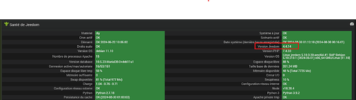

j’aimerai savoir quand (approximativement) le plugin SMS sera fonctionnel sous la v4.4.14 ?
Merci d’avance.
Il est toujours compatible.

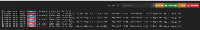

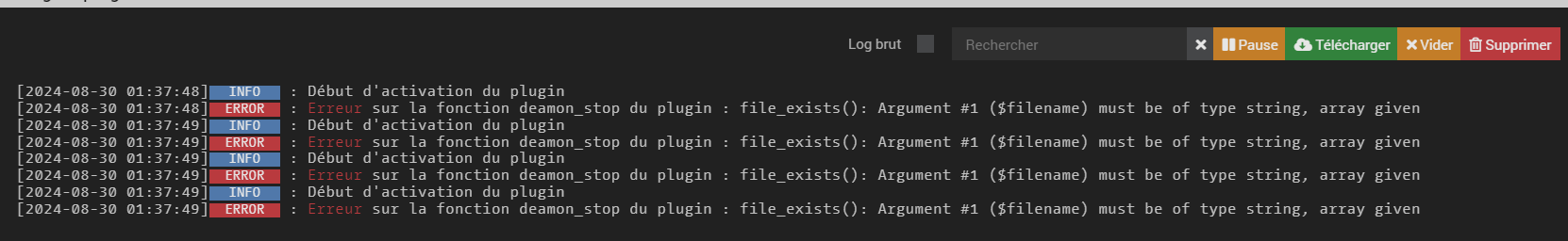

ALors c’est un autre soucis, quand je veux activer le plugin, j’ai ses messages
Merci de copier vos logs et de les coller en utilisant le formatage </> Texte préformaté
Ici avec votre image, ils sont tronqués.

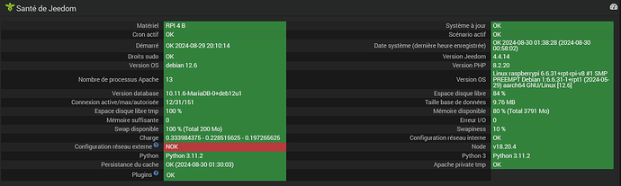

Le problème ici est php8 qui vient avec debian 12.
La version officiellement supportée par jeedom est debian 11.
Que donne la version beta du plugin ?
Tu es sous debian 12 qui n’est pas encore officiellement supporté (mais c’est en cours), ce plugin n’a pas encore traité. Normalement tu ne peux pas ouvrir de ticket sous debian 12 mais exceptionnellement pour ton cas tu peux le faire et si tu le fais dans la matinée j’essaye de corrigé ton soucis d’ici ce soir.

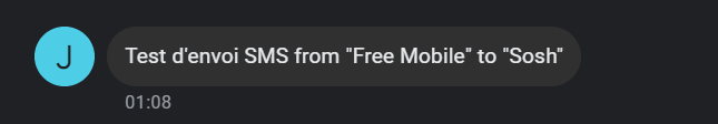

Je vous confirme, la version beta fonctionne correctement.
Ok pour la version stable.
