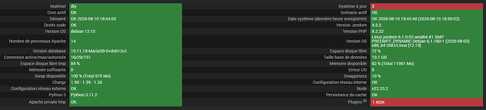

Suite au passage en Debian 12, le démon n’arrive pas a démarrer et génère le message suivant :
	Erreur sur conso::StartDeamon() : Division by zero.
La page santé :

Tu es sur quelle version ? Stable du 2025-12-18 01:12:12 ?
Finalement cela venait de mon onduleur qui ne communiquait plus avec Jeedom et dont j’utilise certaines valeurs dans les calculs d’intensité à partir de la puissance en divisant par la tension renvoyée par l’onduleur. L’onduleur ne renvoyant plus de valeur, cela générait cette division par zéro.
Merci d’avoir pris de le temps de chercher.
