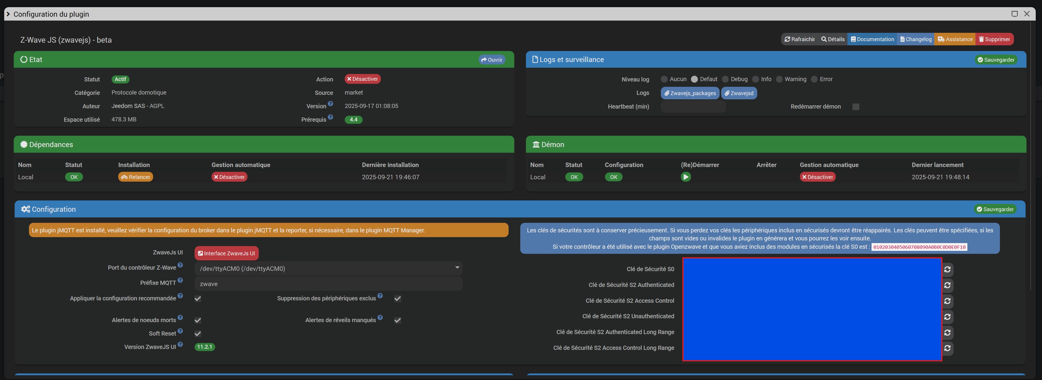

apres avoir lance ma mise a jour ZWAVE - JS passe ZWAVEJS UI en version 11.2.1 j’ai toujours le message suivant:
Le driver Z-Wave n’est pas initialisé, veuillez patienter. Si le message reste trop longtemps, veuillez vérifier la configuration du démon.

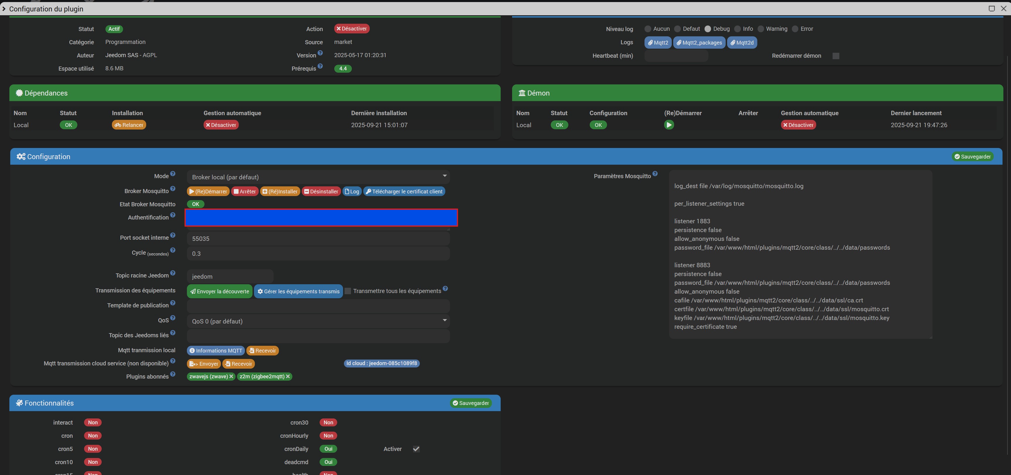

j’ai relance le dependance et demon de zwave JS, JMQTT, et MQTT manager
voici ma configuration zwave JS
le log

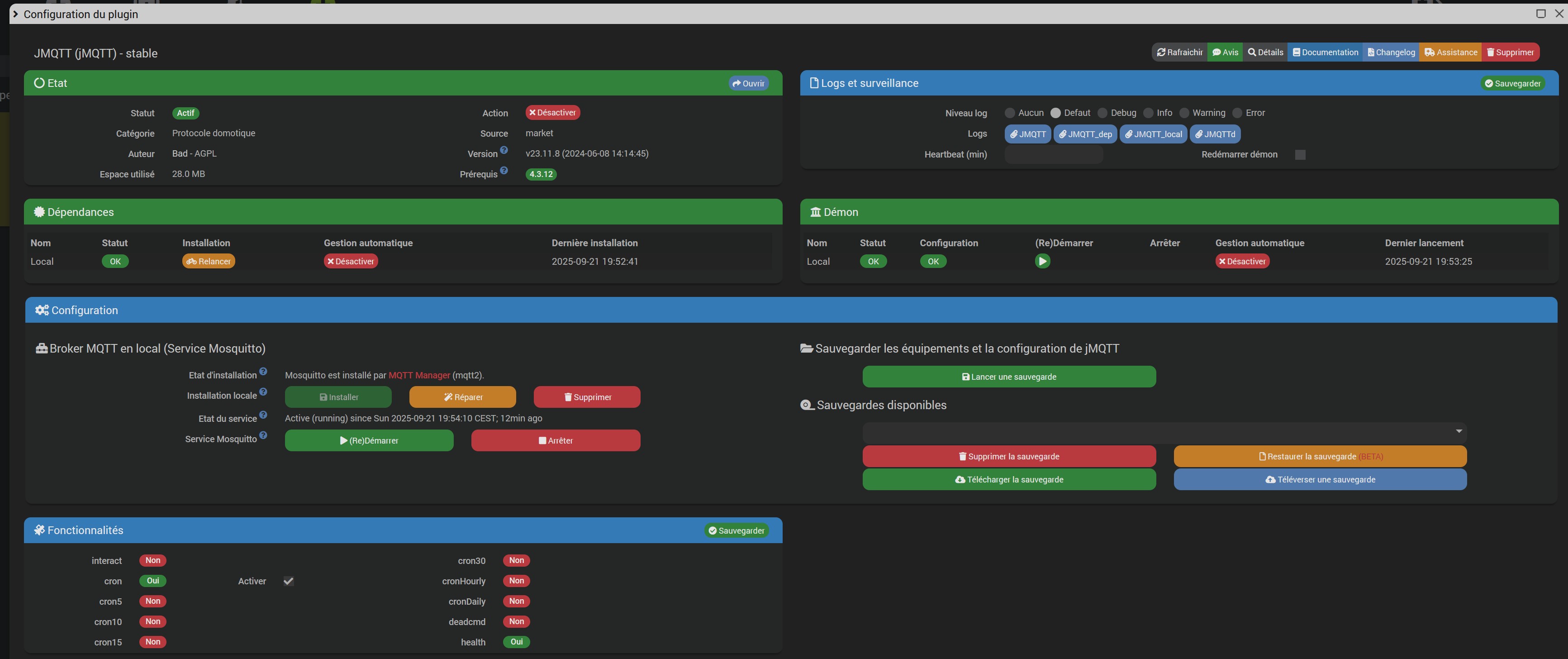

configuration JMQTT

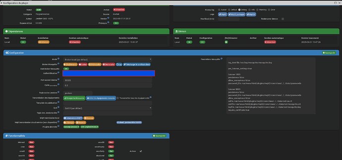

et celle de MQTT manager

Pourquoi jmqtt dans la loop? Zwavejs tourne avec mqtt2 et n’au aucunement besoin de jmqtt.
Le port utilisé ne devrait pas ressembler à ça.

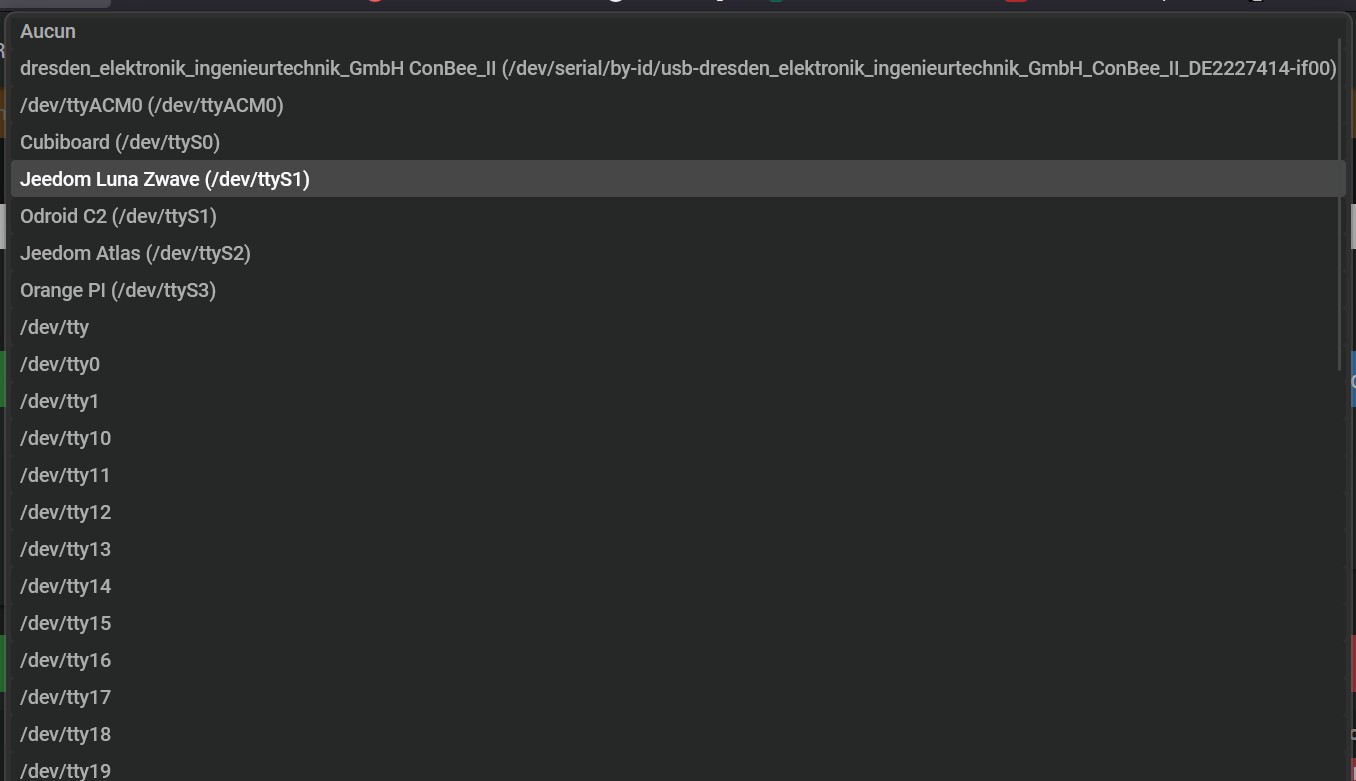

Il devrait comporter le nom de la clé + /dev/serial/by-id.
par exemple
yanick

j’avioue avoir mis jmqtt en suivant un tuto mais MQTT2 et bien installe via mqttmanager.
c’est certainement pas tres propre mais cela fonctionait comme cela depuis un moment.

Donc tu peux effacer jmqtt si tu ne l’utilises pas…

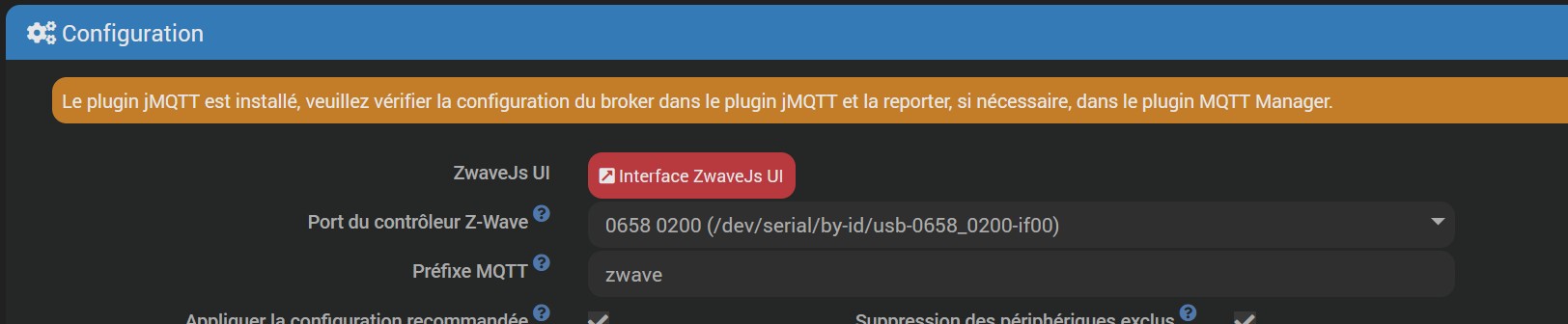

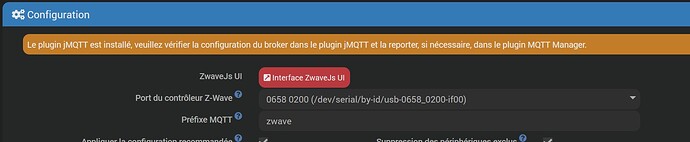

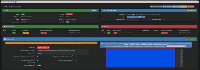

lorsque je met le port avec l ’ ID j’ai le message port non configuré.
j’ai egalement ceux ci

La clé ne semble pas être détectée.
Débranchez la quelques secondes et rebranchez la.

j’ai reboote ma VM , le port est reparu !!
j’aurais dut y penser !!
merci a tous !!
