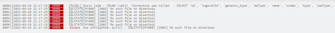

Je suis en train d’épelucher les logs de jeedom pour voir où j’ai des gremlins dans la machine.
Je remarque que quand je démarre mon jeedom, j’ai des erreurs dans les logs de Philips Hue (plugin officiel).
Je ne sais pas trop si c’est normal ou si je dois adapter une configuration quelque part.
Possible également que ce soit lié à un récent restore de backup ?
Le plugin fonctionne sinon, mais je trouvais ça étrange d’avoir des erreurs SQL dans les logs.
Par avance merci pour vos réponses :slight_smile:
Rien de grave si tu as pas d’autres soucis. La c’est pas vraiment un soucis du plugin hue mais plus de la dB qui semble redémarrer donc forcément le temps de redémarrer ya des erreurs.

Si ya pas la dB jeedom peux pas savoir ce qu’il y a démarré, jeedom ne démarre pas lui même de toute façon. La c’est plus la dB qui s’est coupé pendant qu’il tournait. Ça peut-être du a un backup qui lock les tables le temps de la sauvegarder par exemple.
Yop, j’arrive à reproduire systématiquement les logs d’erreur en faisant un « simple reboot » de la box.
Donc Réglages => Système => Redémarrer.
Pour info si ça peut aider :slight_smile:
Ok ça doit être une surcharge momentané. Le plugin en beta étant entièrement revu ça n’arrive pas.
