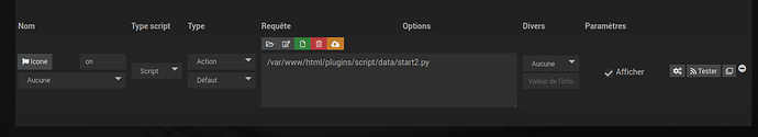

j’utilise le plugin script de la manière suivante
et lorsque que je l’exécute j’ai l’erreur suivante

J’utilise le bouton Tester dans l’onglet commande du plugin script ( comme présenté au début du sujet)

ah oui, vous ne pouviez pas utiliser sudo dans la commande script du plugin évidement!
si le plugin script détecte que le fichier se termine par .py il va en fait executer python [path_du_fichier_donné] donc avec sudo … cela donnait python sudo ... donc vous êtiez bien déjà dans l’interpréteur python comme je le suspectais.
