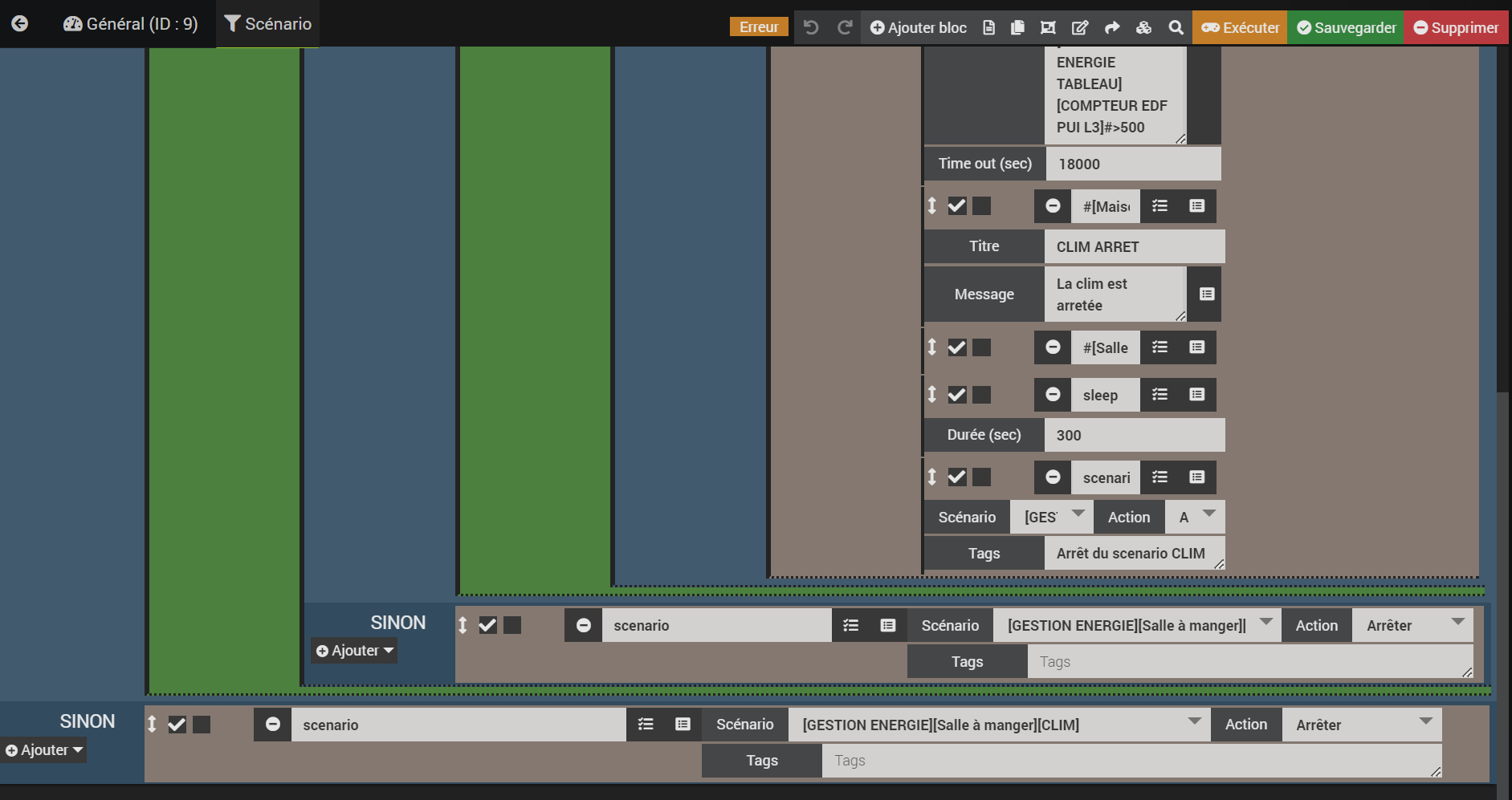

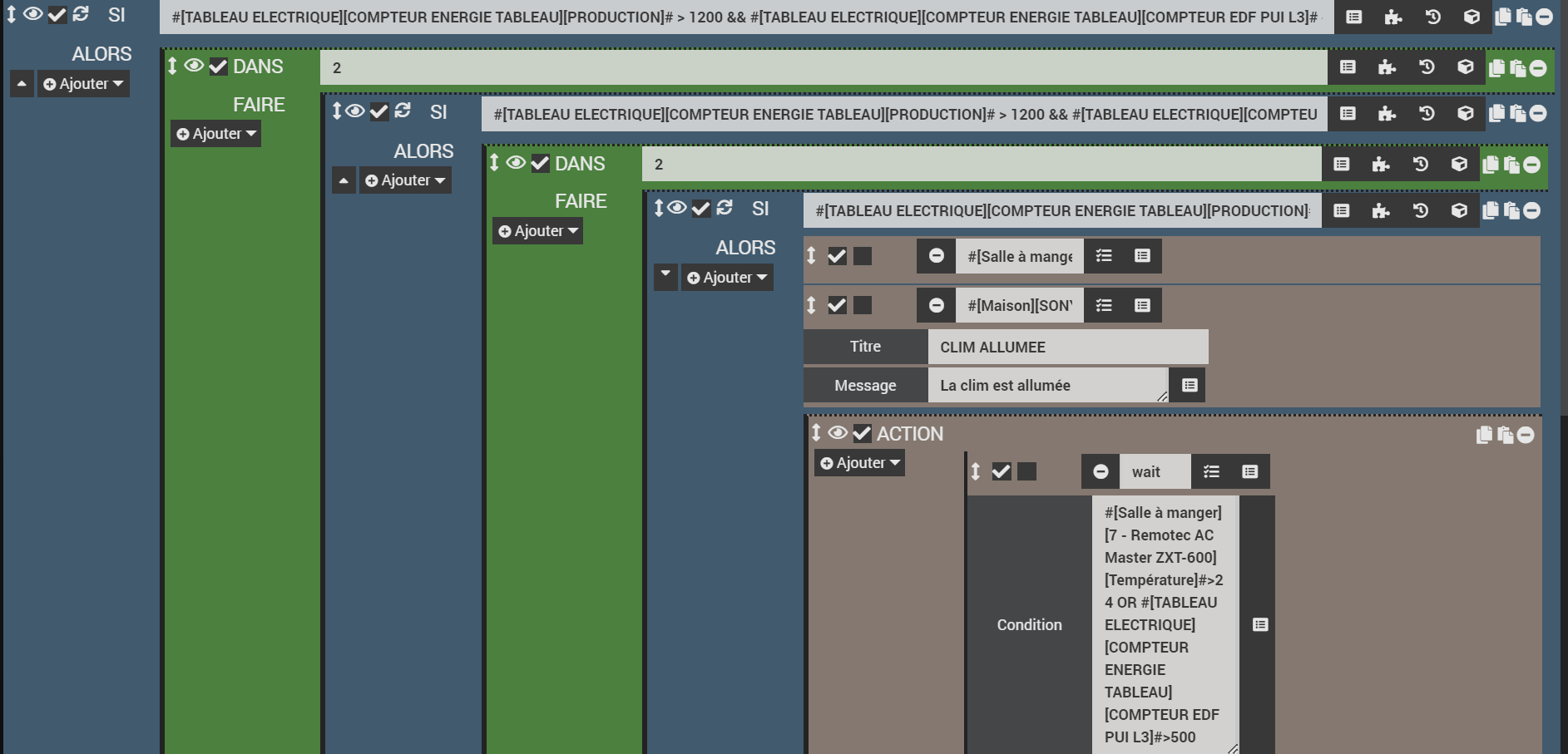

J’avais un scénario qui tournait jusque la. J’ai fait quelques modifs et voila que mon scenario tombe en erreur au bout de quelques secondes… Je ne comprends pas pourquoi…
Globalement mon scenario consiste à regarder des conditions, de réévaluer les memes conditions 2 min plus tard puis de refaire la meme chose une 3 eme fois et ensuite lancer ma clim. Et ensuite l’arrêter quand des conditions ne sont plus réunis. …
Si vous voyez ou ça merde… Merci

Premiere condition :
#[TABLEAU ELECTRIQUE][COMPTEUR ENERGIE TABLEAU][PRODUCTION]# > 1200 && #[TABLEAU ELECTRIQUE][COMPTEUR ENERGIE TABLEAU][COMPTEUR EDF PUI L3]# < -700 && #[Salle à manger][7 - Remotec AC Master ZXT-600][Température]# < 24
Deuxième si : #[TABLEAU ELECTRIQUE][COMPTEUR ENERGIE TABLEAU][PRODUCTION]# > 1200 && #[TABLEAU ELECTRIQUE][COMPTEUR ENERGIE TABLEAU][COMPTEUR EDF PUI L3]# < -700
Troisième condition : #[TABLEAU ELECTRIQUE][COMPTEUR ENERGIE TABLEAU][PRODUCTION]# > 1200 && #[TABLEAU ELECTRIQUE][COMPTEUR ENERGIE TABLEAU][COMPTEUR EDF PUI L3]# < -700
Alors Commande Chauffe de la CLIM :
#[Salle à manger][7 - Remotec AC Master ZXT-600][Chauffe]#
ENVOYER UN MESSAGE :
#[Maison][SONY NICOLAS][Notification]#
Attendre que l’un des deux conditions soient remplis pour arreter :
#[Salle à manger][7 - Remotec AC Master ZXT-600][Température]#>24 OR #[TABLEAU ELECTRIQUE][COMPTEUR ENERGIE TABLEAU][COMPTEUR EDF PUI L3]#>500
ARRET DE LA CLIM :
#[Salle à manger][7 - Remotec AC Master ZXT-600][Off]#

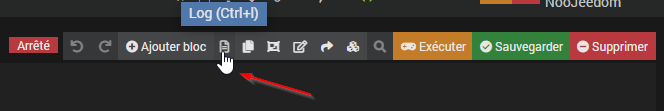

Tu parles bien de ces logs à partir de de ce bouton ?
Tu n’as rien, pas une ligne ?
Je n’ai absolument rien qui s’afffiche dans le log… :confused:
Dans onglet général, il faut choisir log : « temps réel » et après tu as les logs…ca aide beaucoup en principe !

Oui, je suis d’accord mais mon scenario passe en « erreur »
Ok, au lieu de faire scénario « CLIM » arrêter utilise la commande Stop
Ca devrait être mieux…
David
La commande scenario arreter ne fonctionne qu’avec la case multi-lancement de cocher il me semble…
Je t’encourage à lire la documentation :wink:
C’est vrai que je viens de relancer avec STOP
Ca semble tourner.
Je reverrai demain donc une fois que la condition sera VRAI
Parfait merci
:+1:
soiree merciiiiiiiiiiiiiiiiiiiiiiiiiiiiii
Oui oublies pas de le mettre partout ou tu as mis des commande scenario « arreter » et plus de soucis ! :wink:
